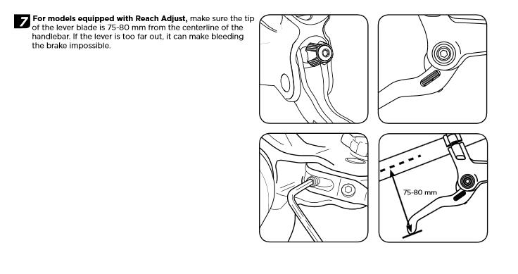

В общем прокачать гидролинию в данной модели без ее откручивания не представилось возможным. Только без ручки жидкость движется вверх. Даже пункт 7 по прокачке из фирменного мануала http://cdn.sram.com/cdn/farfuture/zuSNk ... _rev_b.pdf ( картинка в аттаче)не помог. После прокачки гидролинии без ручки соединил с ручкой и ее уже отдельно прокачал гоняя туда-сюда шприцом жидкость потихоньку освобождаясь от пузырьков воздуха. В общем остался недоволен процессом прокачки. Посмотрим как будет работать - пока колодки отпускает и регулировка расстояния колодок работает.
