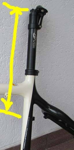

Ще пощастило що велика частина штиря ззовні а не в рамі, якщо його довжина 350 мм то виходить всеодно не так і мало .Race Face.На фото ззовні витягнуто 21 см .
