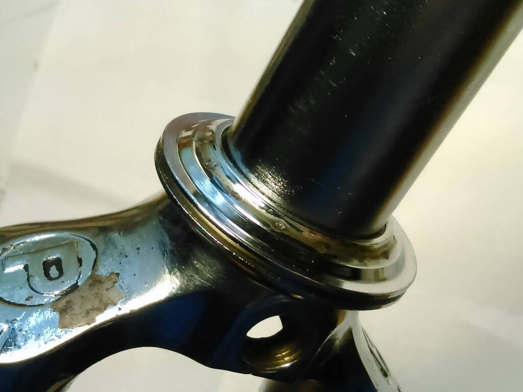

Kochegar
Ну хз. Или это ещё "не вышел из строя", и можно ездить?
racering.jpg [ 137.9 КБ | Просмотров: 3025 ]

Мой опыт переборки в основном дитячьих велов говорит об обратном - в лучшем случае у одного из трех-четырех велов - подшипники рулевой не убитые. (Перетяжка, Пыль, Прыжки...) И тут лучше регулярная их промывка/просушка и минимальная смазка - чем закрытие импровизированным пыльником и отсутствие регулярного ТО. При доступности сжатого воздуха, а компрессоры есть практически на любой АЗС, продувка промытого подшипника, без всякой разборки, практически не требует ни времени ни усилий. Хватает и хозяев веломастерских, что позволяют бесплатно пользоваться их сжатым воздухом. А привычка ухаживать за своим велом - дело очень полезное.

Kirill Yevtushenko писал(а):
Kochegar
Вмятины хорошо видны - или перетянули, или дорожка не закаленая, в любом случае это не от нормальной эксплуатации а брак или заводской или ремонтный. Но сейчас менять не следует: на еще один сезон вполне хватит а потом зимой можно будет спокойно заменить и конус и чашку в сборе. Ведь несколько затрудненное и не совсем ровное вращение в данном случае ничем не вредит.
Конечно, дети действительно то начинают сами крутить и перетягивают, то начинают прыгать на велосипеде с трамплина и от этого на дорожках остаются вмятины - но это не есть нормальная езда!
