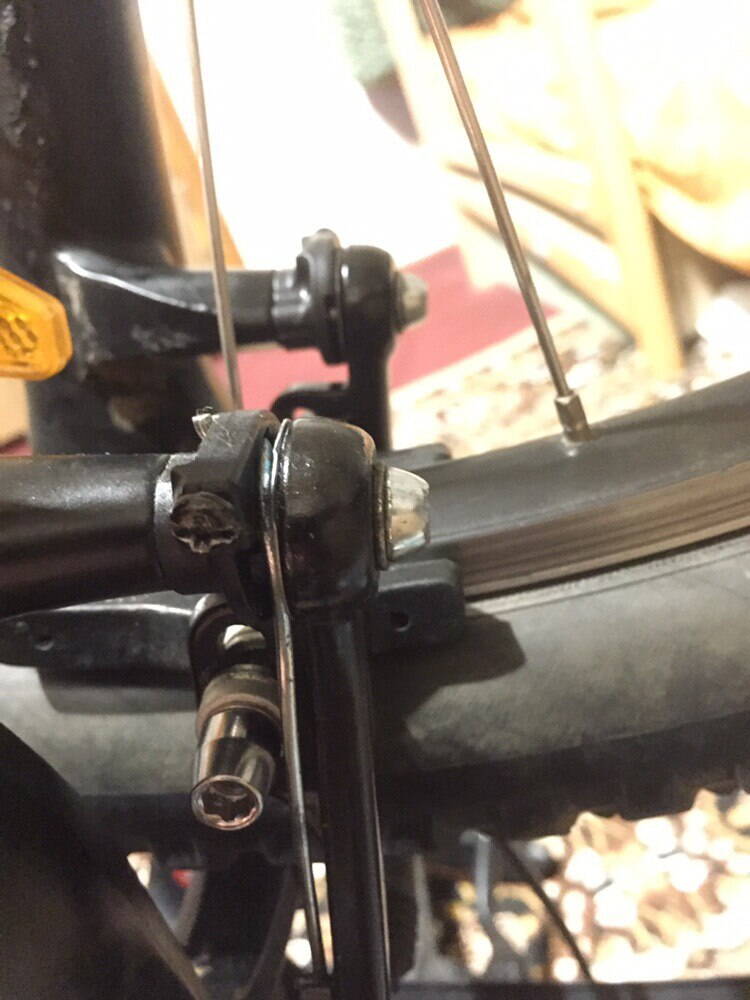

СообщениеДобавлено: 18.07.2019 22:28
Сообщения: 31
Зарегистрирован:19.08.2010
Подобная проблема. Полностью перебрал тормоз и вот такая щель. Ни как не могу её устранить. Это износ? Или я не правильно собрал тормоз?
58237225-72f5-4d89-90be-9ba0c7b96fd5.jpg [ 116.59 КБ | Просмотров: 1922 ]
СообщениеДобавлено: 19.07.2019 02:06
Сообщения: 700
Город: Козова
Возраст: 62
Зарегистрирован:07.03.2018
просто плоскогубцами пружину отогнуть - сам так делал
распродажа - в связи с болезнью не могу ездить
