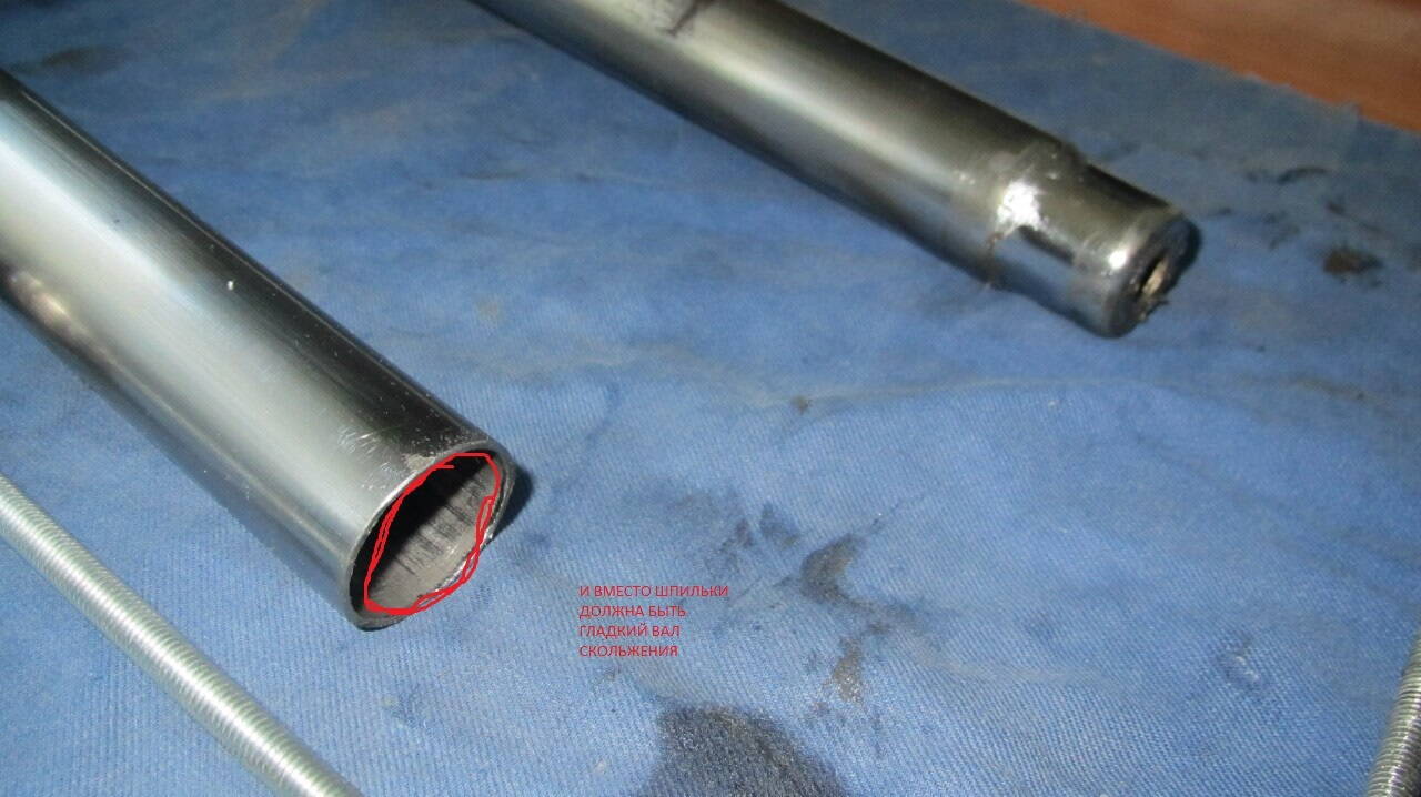

СообщениеДобавлено: 04.09.2018 22:02
Сообщения: 2
Зарегистрирован:01.09.2018
koldyn
в вилке должно бить упор снизу
СообщениеДобавлено: 04.09.2018 22:05
Сообщения: 2
koldyn
qiDW6OAWtTo.jpg [ 249.29 КБ | Просмотров: 1533 ]
