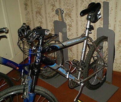

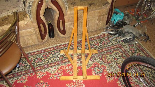

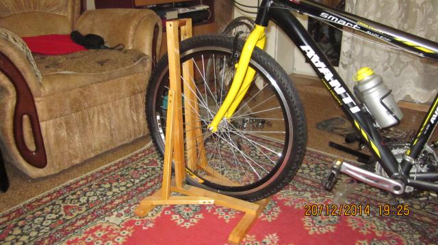

А у меня такая!
2197419.jpg [ 53.67 КБ | Просмотров: 1996 ]
2197418.jpg [ 57.68 КБ | Просмотров: 1996 ]

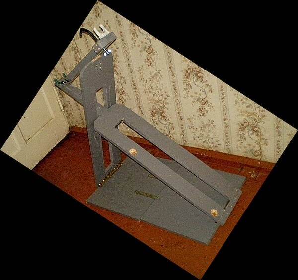

Сделал товарищу, из ДСП, на два вела.
PC240411.JPG [ 154.07 КБ | Просмотров: 1974 ]
PC240410.JPG [ 158.04 КБ | Просмотров: 1974 ]
PC240405.JPG [ 262.97 КБ | Просмотров: 1974 ]

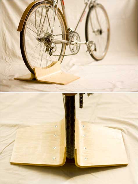

Такой еще вариант
59.jpg [ 25.18 КБ | Просмотров: 1675 ]
Epoca R-30

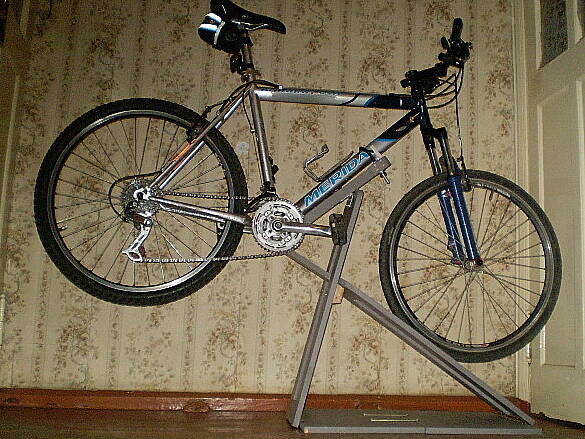

yararaka писал(а):
Зліпив за вечір таке з алюмінію (просто під руками був)
Дуже стійке і надійне.
Але думаю що з дерева буде ще екологічніше :roll:
Конструктивно аналогічно розміщеній постом вище.
С такой стойки ,можно по ходу и станок для правки восьмерок сделать. Два в одном.

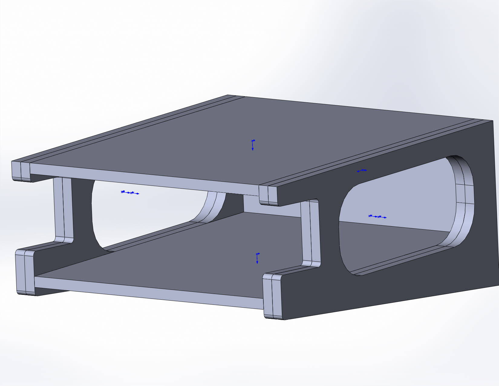

 Заголовок сообщения: Re: велостійка з дерева)
СообщениеДобавлено: 02.12.2015 03:48
Сообщения: 44
Город: Дрогобыч
Зарегистрирован:19.09.2014

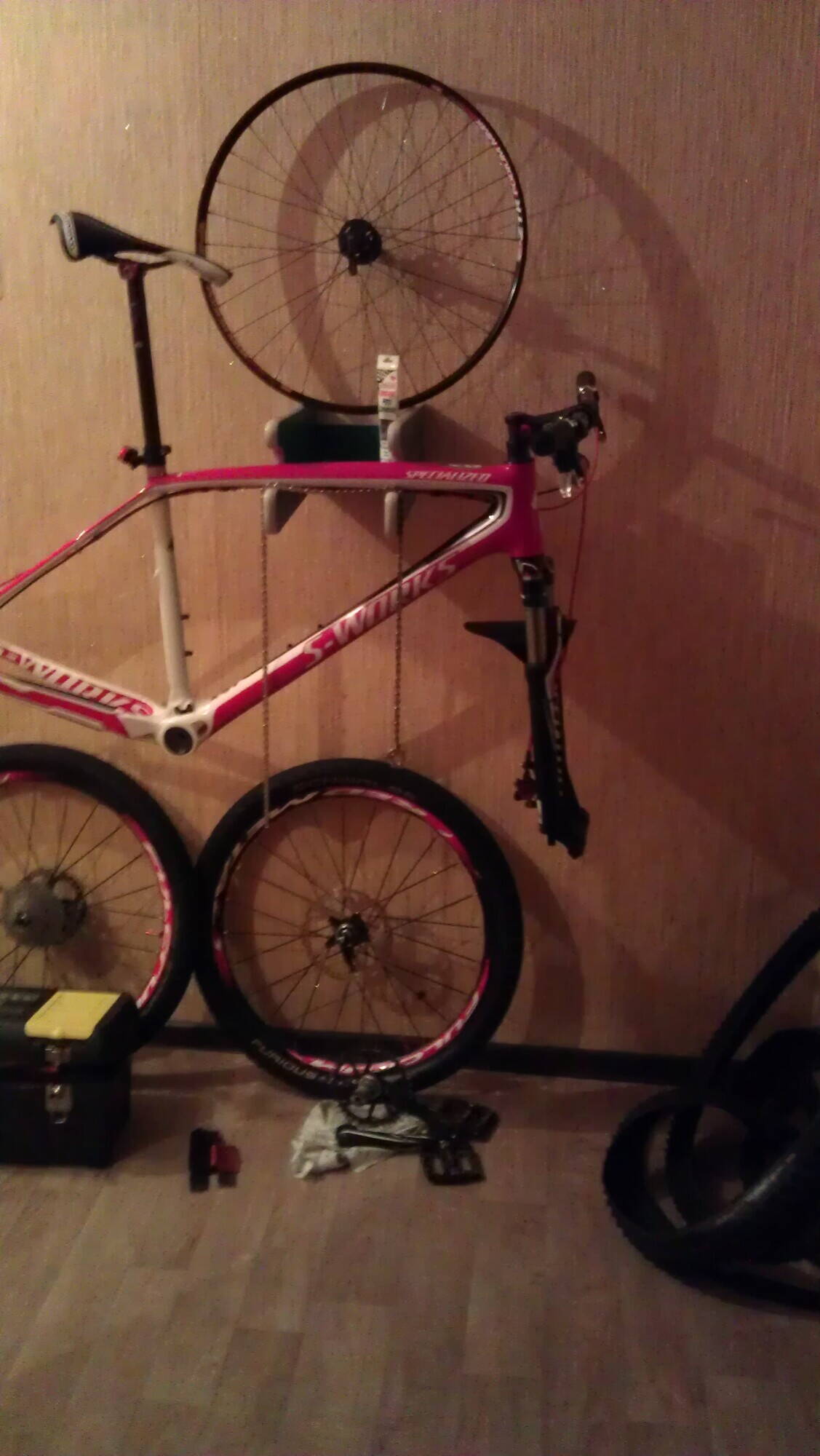

То, что висит на стене, хоть и отличается от эскиза, вполне достаточно для хранения и обслуживания велосипеда. При условии цельного боудена от манетки до перекидки.
aksonom.jpg [ 115.81 КБ | Просмотров: 1474 ]
IMAG1442.jpg [ 729.26 КБ | Просмотров: 1474 ]
