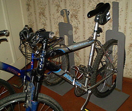

Сделал товарищу, из ДСП, на два вела.
PC240411.JPG [ 154.07 КБ | Просмотров: 1977 ]
PC240410.JPG [ 158.04 КБ | Просмотров: 1977 ]
PC240405.JPG [ 262.97 КБ | Просмотров: 1977 ]
