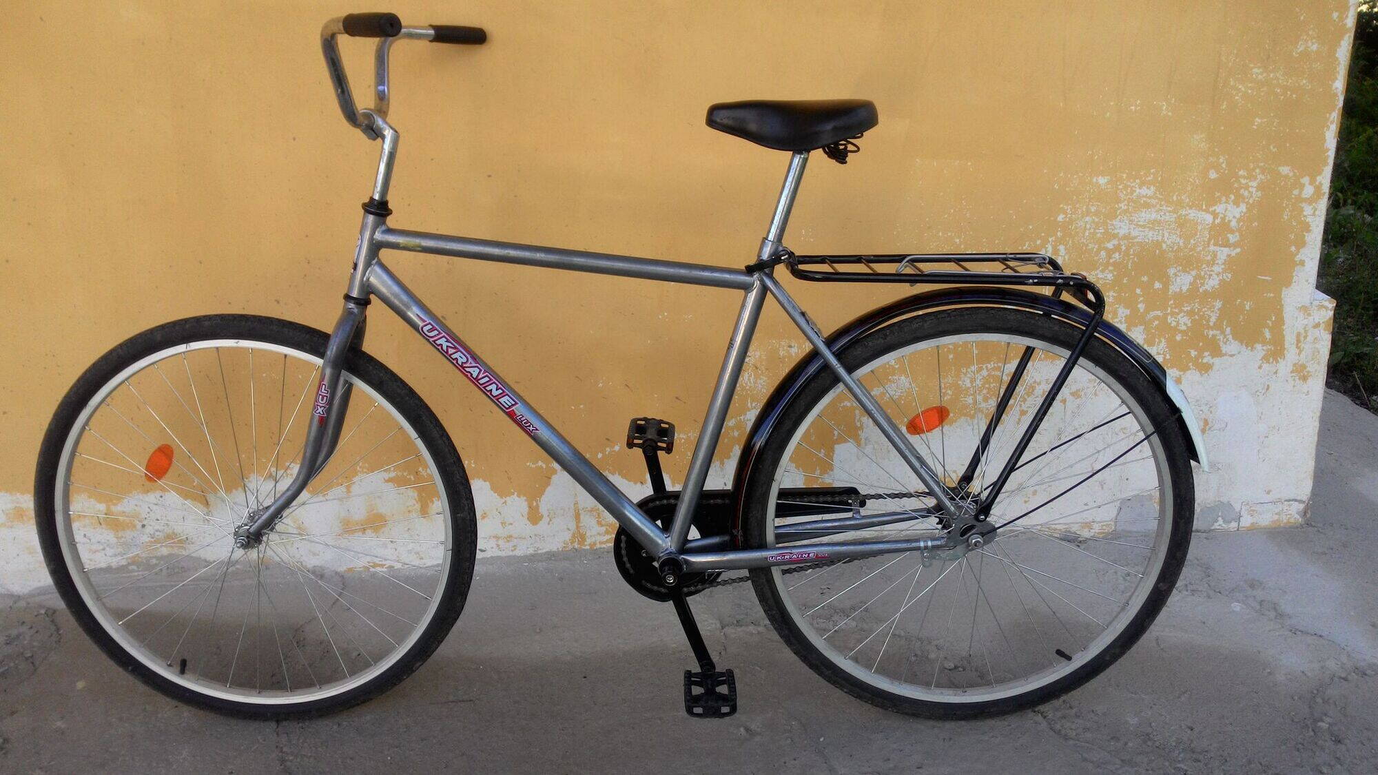

Вот его "глянцевое" фото:
ULux.jpg [ 132.52 КБ | Просмотров: 2029 ]

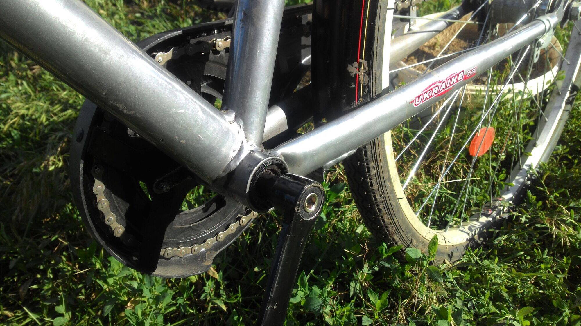

Еще вся каретка немного люфтит (блок педалей пошатывается вместе с передней звездой). И скрипит при вращении. Но то такое...
Между тем, надо отметить одно преимущество этого велосипеда. Передаточное отношение: 38/19=2, как по мне, более удобное, чем 46/19=2.42 у обычной "Украины". Вес тоже умеренный: 15 кг (с багажником).

А вот и несколько фотографий этого велосипеда.
Изменения первоначального состояния:
— Отвинчено дребезжащее переднее крыло, вместе с плохо тормозящим передним тормозом
— Отвинчена подножка, за ненадобностью
+ Левый шатун закреплен болтом под шестигранник
+ Заменены педали, на нормальные б/у

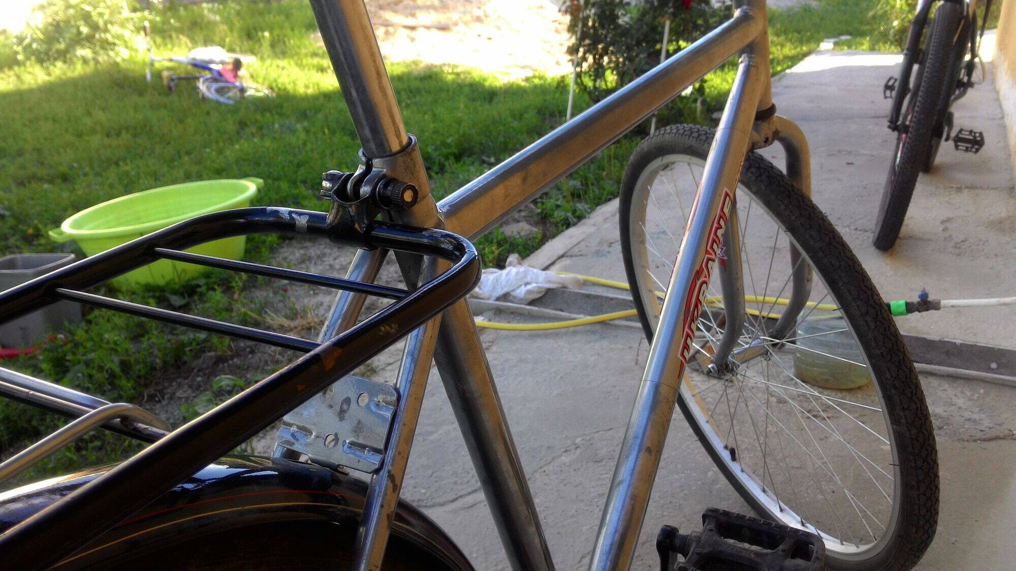

+ Подседельный штырь зажимается эксцентриком, вместо простого болта
+ Заменен подседельный штырь на более длинный. Оригинальная трубочка и вовсе недостойна имени "штырь", она позволяла поднять седло только на 5 см.
Пока ездит нормально...

СообщениеДобавлено: 12.08.2015 16:54
Сообщения: 6025
Зарегистрирован:23.05.2013
С седлом там тоже какие-то проблемы.
зачем?
СообщениеДобавлено: 12.08.2015 17:30
Сообщения: 38
Зарегистрирован:10.07.2014
Kirill Yevtushenko писал(а):
зачем?
На этом велосипеде ездят разные люди очень разного роста. Чтобы легче менять высоту седла.

Мне одному дурню кажется, что угол между шатунами НЕ равен 180 градусам...? :twisted:
В целом - "велик" таки да... "Вмэрты та й не житы..." (с) :facepalm: :shock: :eek:
СообщениеДобавлено: 12.08.2015 17:57
Сообщения: 38
О ужас! Возможно, таки да.
Как уже было ранее замечено: отверстие квадратного сечения на шатуне какое то оплывшее, металл зажёван и смят.
Наверное, нажатие на педаль его слегка провернуло.

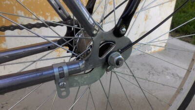

- картридж каретки сдвинут влево, цепь может идти не параллельно раме (сверху видно, если снять защиту цепи);

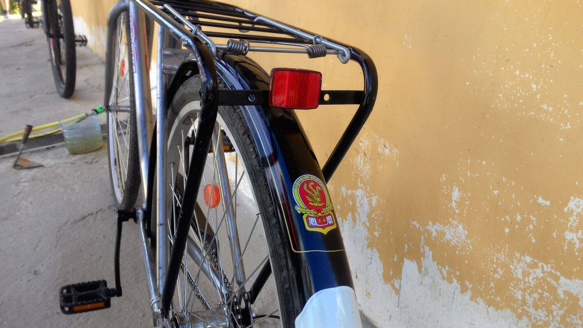

- неправильно заведено крепление заднего крыла, оно должно на болт крепления багажника ставится, а не не на ось колеса (гайки оси открутятся в самый неожиданный момент);
- давление в шинах низкое, накачайте хотя бы до 30 psi.
- цепь :facepalm: пины не расклёпаны (я бы поискал новую от Минска, на ОЛХ встречаются)
