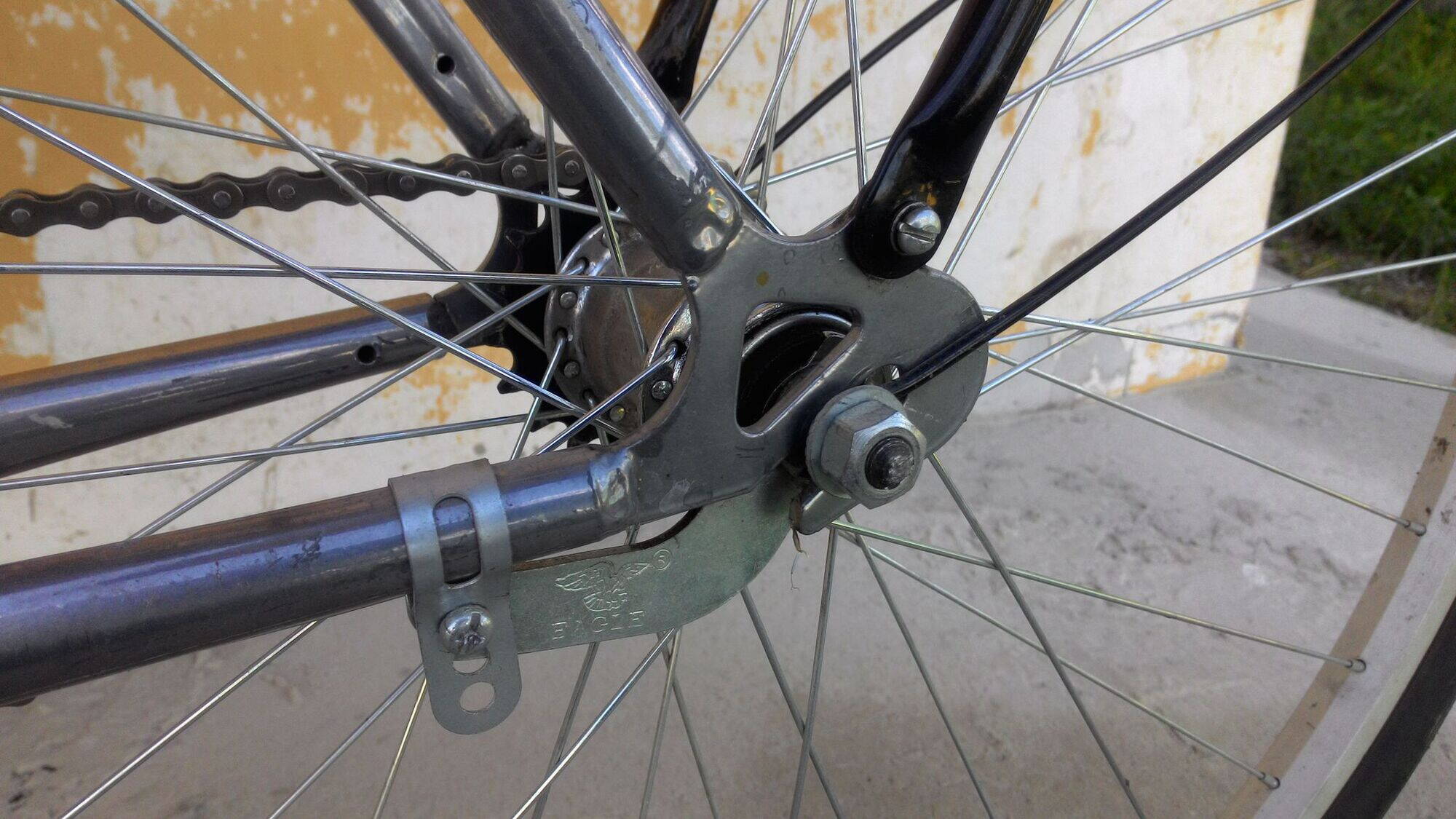

А вот и несколько фотографий этого велосипеда.
Изменения первоначального состояния:
— Отвинчено дребезжащее переднее крыло, вместе с плохо тормозящим передним тормозом
— Отвинчена подножка, за ненадобностью
+ Левый шатун закреплен болтом под шестигранник
+ Заменены педали, на нормальные б/у
+ Подседельный штырь зажимается эксцентриком, вместо простого болта
+ Заменен подседельный штырь на более длинный. Оригинальная трубочка и вовсе недостойна имени "штырь", она позволяла поднять седло только на 5 см.
Пока ездит нормально...

СообщениеДобавлено: 12.08.2015 16:54
Сообщения: 6025
Зарегистрирован:23.05.2013
С седлом там тоже какие-то проблемы.
зачем?

Мне одному дурню кажется, что угол между шатунами НЕ равен 180 градусам...? :twisted:
В целом - "велик" таки да... "Вмэрты та й не житы..." (с) :facepalm: :shock: :eek:
СообщениеДобавлено: 12.08.2015 17:57
Сообщения: 38
Зарегистрирован:10.07.2014
О ужас! Возможно, таки да.
Как уже было ранее замечено: отверстие квадратного сечения на шатуне какое то оплывшее, металл зажёван и смят.
Наверное, нажатие на педаль его слегка провернуло.

Dmitry.
- не полностью вкручена левая педаль в шатун;
- картридж каретки сдвинут влево, цепь может идти не параллельно раме (сверху видно, если снять защиту цепи);
- неправильно заведено крепление заднего крыла, оно должно на болт крепления багажника ставится, а не не на ось колеса (гайки оси открутятся в самый неожиданный момент);
- давление в шинах низкое, накачайте хотя бы до 30 psi.
- цепь :facepalm: пины не расклёпаны (я бы поискал новую от Минска, на ОЛХ встречаются)
Продолжение истории там >
