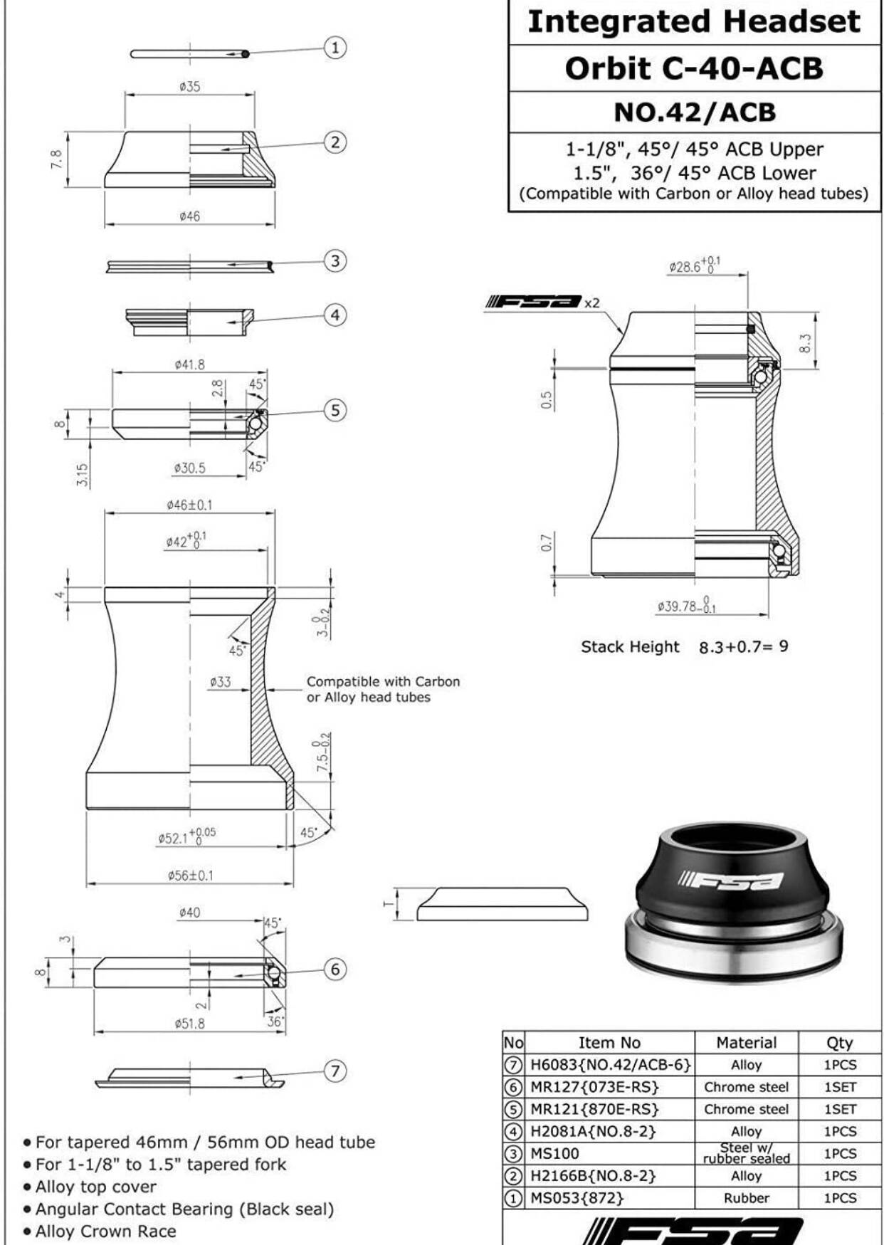

Столкнулся точно с такой ситуацией 90% это не каретка. Чаще всего подседел на втором месте рулевая , на третем песок в месте крепления колёс, ещё крепление петуха и перекидка задняя. В моём случае верхний подшипник рулевой. Пока рулевая едет подкинул подшипник 41,8х30,15х7х45°.
2565880F-F74D-4F5E-9F33-26DE66C43B66.jpeg [ 566.89 КБ | Просмотров: 1962 ]
