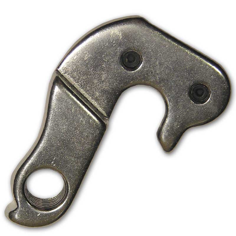

а. вот еще. фото петуха. продавец утверждает что он под мою раму. цена 160 грн. Только что то мне кажется что по геометрию не подходит...

МаксBrant
По идее он чуть повернут против часовой стрелки будет, не так как на фото. Х.з., мерять надо. И дорого за такую фигню.

да, дело не приятное и дороговатое. Могу и не угадать с петухом. Начнется отправка туда,сюда. Постараюсь максимально точно описать продавцу геометрию. листик вырежу. Вроде как специалист (торгует ими).

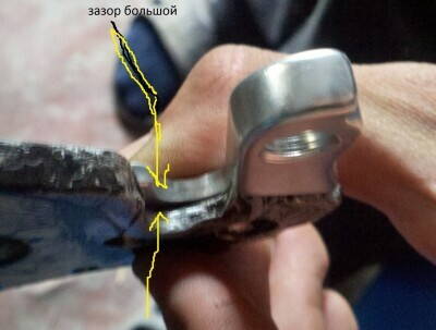

Ребята, как то че то не то. Моя рама это Focus Highland peak Fs. Как так накосячить можно было - я не знаю. Вот ссылка http://kleinanzeigen.ebay.de/anzeigen/s ... ref=search Это на заводе производителя наклейки попутали наверное...
 Заголовок сообщения: Re: Нужен совет и не один Focus Black Forest
СообщениеДобавлено: 29.04.2015 18:00
Сообщения: 39
Город: Николаевка
Возраст: 32
Зарегистрирован:17.04.2015
Пафнутий писал(а):
МаксBrant
Да, рама важнее вилки.

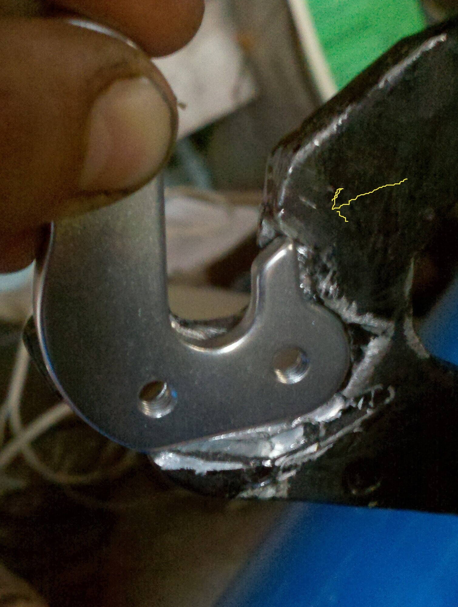

эту раму еще и с другой стороны наверное варили... позже фото скину. Купил петух. вроде как он, наваривать надо аргоном и подпиливать что бы петух по плоскости рамы стал, ось ровно и на петух и на раму легла...
короче задумался продать ее... за сколько можно такую раму приблизительно продать с такой проблемой? вот такую купить http://aukro.ua/velosipedna-rama-vasha- ... 24799.html все на нее перегнать, и не мучатся...
