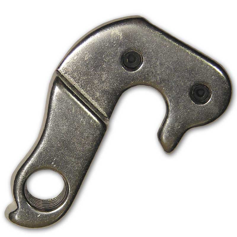

СообщениеДобавлено: 19.04.2015 01:29
Сообщения: 39
Город: Николаевка
Возраст: 32
Зарегистрирован:17.04.2015
а. вот еще. фото петуха. продавец утверждает что он под мою раму. цена 160 грн. Только что то мне кажется что по геометрию не подходит...

 Заголовок сообщения: Re: Нужен совет и не один Focus Black Forest
СообщениеДобавлено: 19.04.2015 01:31
Сообщения: 4621
Город: Зеленодольск
Возраст: 56
Зарегистрирован:08.07.2014
МаксBrant
По идее он чуть повернут против часовой стрелки будет, не так как на фото. Х.з., мерять надо. И дорого за такую фигню.
СообщениеДобавлено: 19.04.2015 01:37
Сообщения: 39
Город: Николаевка
Возраст: 32
Пафнутий писал(а):
МаксBrant
да, дело не приятное и дороговатое. Могу и не угадать с петухом. Начнется отправка туда,сюда. Постараюсь максимально точно описать продавцу геометрию. листик вырежу. Вроде как специалист (торгует ими).

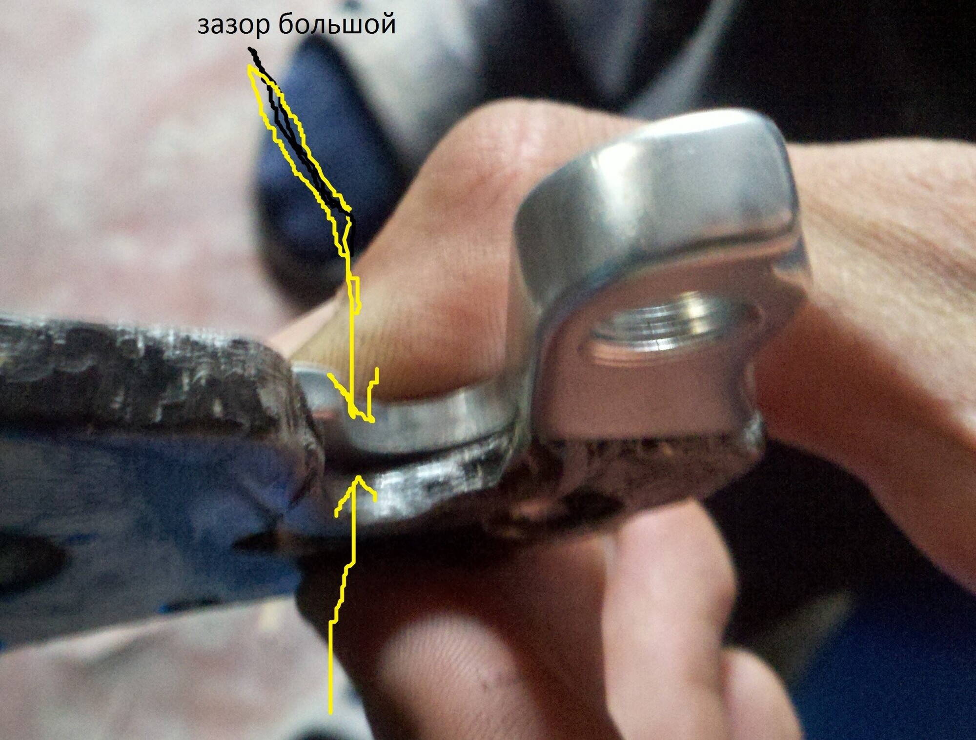

СообщениеДобавлено: 29.04.2015 18:00
Сообщения: 39
Город: Николаевка
Возраст: 32
Пафнутий писал(а):
МаксBrant
Да, рама важнее вилки.
эту раму еще и с другой стороны наверное варили... позже фото скину. Купил петух. вроде как он, наваривать надо аргоном и подпиливать что бы петух по плоскости рамы стал, ось ровно и на петух и на раму легла...
короче задумался продать ее... за сколько можно такую раму приблизительно продать с такой проблемой? вот такую купить http://aukro.ua/velosipedna-rama-vasha- ... 24799.html все на нее перегнать, и не мучатся...
