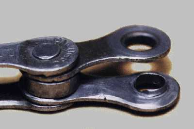

Но это все хорошо. Почему столько писанины и никто даже словом не обмолвился об одностороннем износе цепи и о необходимости ставить снятую цепь именно той же стороной? :D Иначе все эти ваши танцы с бубном в общем то и ни к чему.

А может как раз разными? Ну чтоб выровнять разницу одностороннего износа?
Мне вот кажеться уж по этому поводу париться не надо. Теоретически вроде и есть смысл.
Практически же меряя натянутую цепь поставленную разными сторонами не нашел разницы. Во всяком случае на колличестве звеньев на размахе штангеля.
Но то такое. Может как раз потому что никогда не парился какой стороной цепь ставить.

типа если цепь поставить другой стороной, то пины будут изнашиваться с другой стороны? :ROFL: :facepalm:
Ну да, навантаження ж прикладається до однієї половини.
Собственно что смешного?
