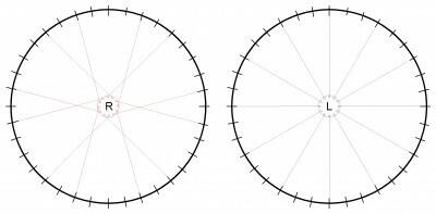

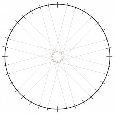

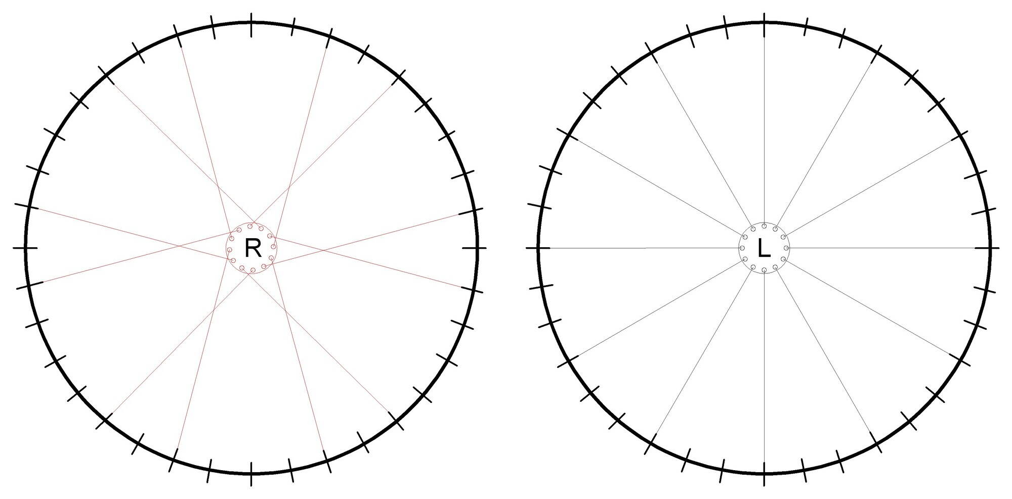

 Заголовок сообщения: Re: Спицовка- втулка 24 обод 32
СообщениеДобавлено: 03.08.2022 15:07
Сообщения: 43
Возраст: 30
Зарегистрирован:11.03.2020
имхо надо было писать что шоссер
там сток перед на 18 спиц, зад справа один крест - где звезды, слева без крестов
и обод надо именно на 24 спицы, а не с базара на 32\36
Вот сделал рис. Справа 2 креста (звёзды), слева без крестов.
Комментарий к файлу: Колесо
koleso.JPG [ 403.3 КБ | Просмотров: 1295 ]
Комментарий к файлу: Общий вид
koleso1.JPG [ 409.88 КБ | Просмотров: 1295 ]

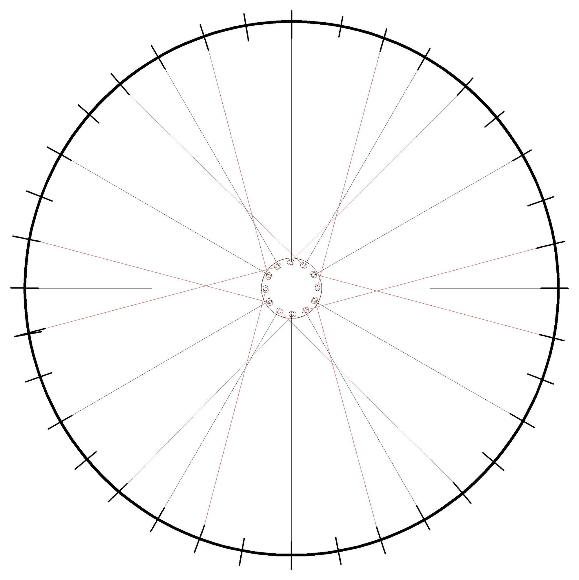

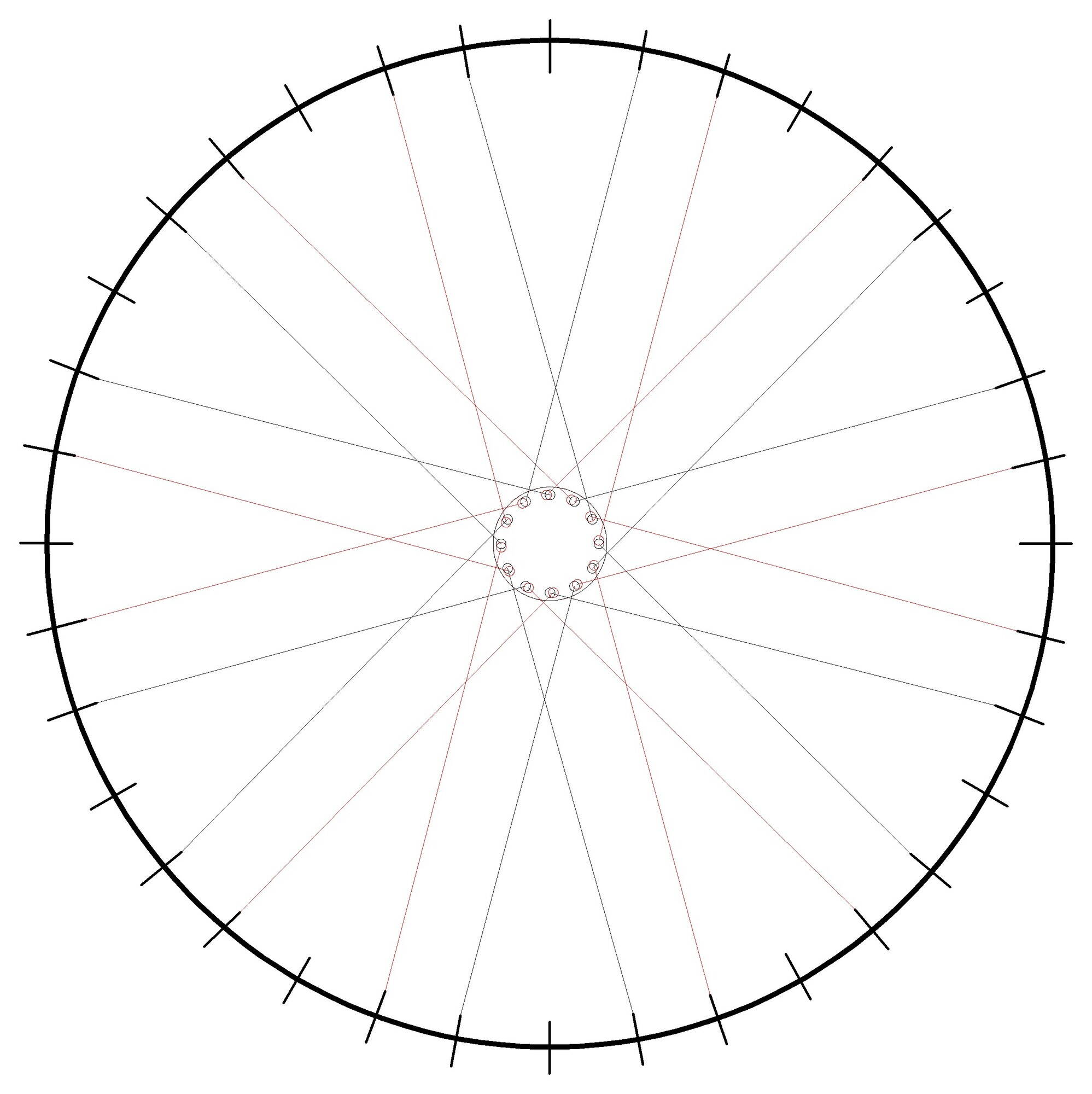

СообщениеДобавлено: 03.08.2022 16:37
Сообщения: 43
Возраст: 30
Самая надёжная сборка, это 2 креста со всех сторон. Нет одиночных спиц возле пропусков (в сравнении: 2 креста + радиальный способ). Равномерная нагрузка на обод/фланец.
Комментарий к файлу: 2 креста
koleso2.JPG [ 427.79 КБ | Просмотров: 1287 ]
