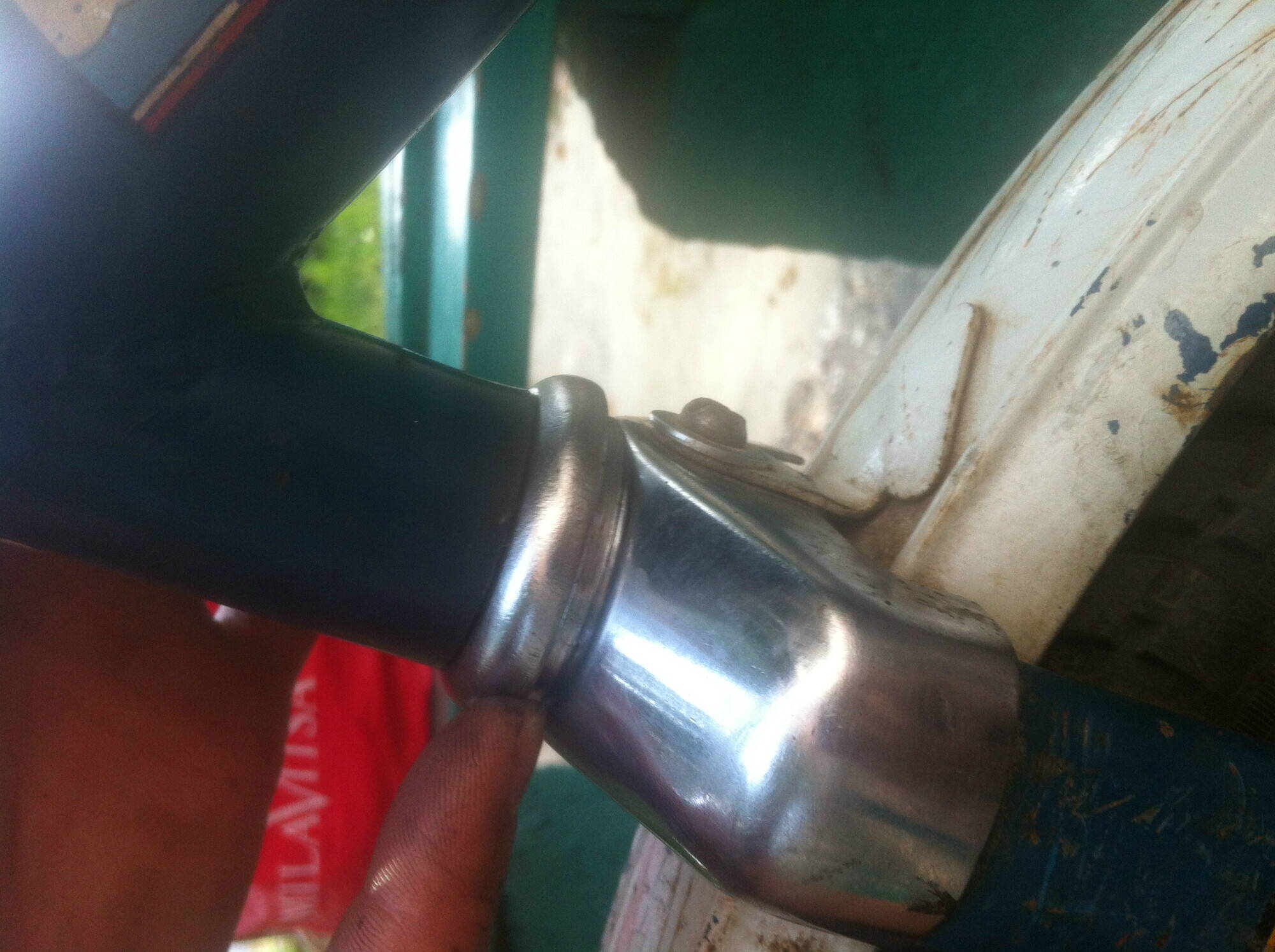

На предпоследнем фото подшипник сломан. Новые такие найти не проблема, подходят с любого советского и антисоветского дорожного велосипеда, шарики там 4 мм в диаметре.
Когда будете ставить подшипник на место, смотрите чтобы в чашку он садился закрытой стороной обоймы.
На первом фото подшипник выглядит так, как он должен выглядеть лежащим в чашке (открытой стороной наружу)

[quote="Seriy{tan}"]На фото есть нижняя чашка, и это дурной признак, ибо эта самая чашка должна быть достаточно плотно вставлена(впрессована) в трубу рулевой колонки на раме. Если она вывалилась после снятия вилки, либо была снята легким движением руки, то люфт может быть именно в
том месте, т.е. чашка просто телепается в своем посадочном месте в трубе.
Вывалилась как раз верхняя,а нижняя не шаталась руками,а как инструментом вынуть я не сообразила. Я заметила что она так не должна стоять,сделала фото,хотела спросить,но вы меня опередили.
А она как в трубу входила, туго или болталась?
Если чашки не шатаются и нижний конус сидит туго, то попробуйте закручивать гайку-конус до того момента, пока люфт полностью не пропадет. Если люфт пропал, но в тоже время руль крутится с трудом, или его клинит в одном каком-то положении, то впору идти на базар за новой рулевой.
Если резьба на штоке вилки не слизана, то фиксатор резьбы не нужен.
А вот по последнему фото не понял сути вопроса, чашка в трубе вроде ровно сидит. Сделайте что ли фото с нескольких сторон... Хотя нет, мне кажется или чашка смята сбоку?

... мне кажется или чашка смята сбоку?
Скорее всего кажется, то отражение.
Но лучше конечно посмотреть фото без пальца сбоку.
