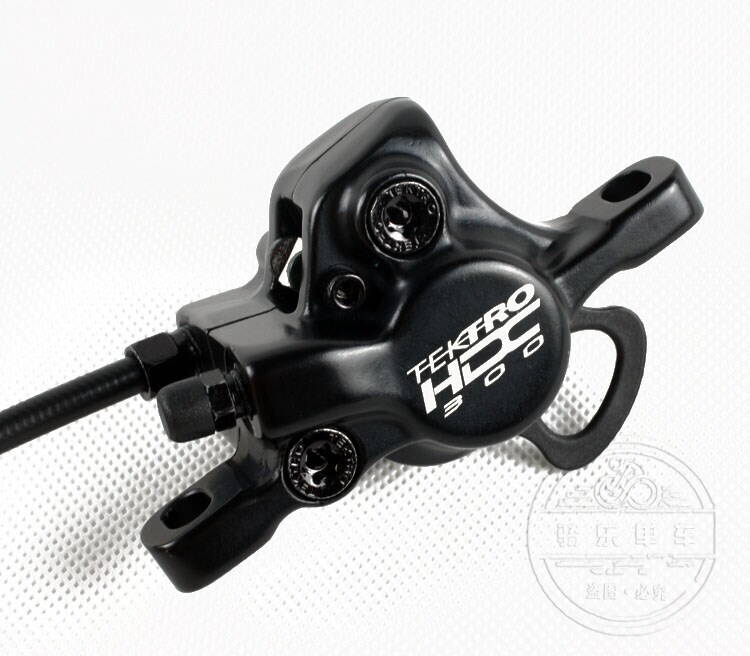

Сергей Конограй писал(а):
НЕ знаю, но обычный шестигранник там не подходит...
Вот это разве не оно?
111.jpg [ 81.84 КБ | Просмотров: 2341 ]
На картинке - винт, фиксирующий колодки, в точности, как на моих бывших тормозах был, с головкой под обычный шестигранник.
А вот чтобы разобрать сам калипер - там в винтах шляпа со звездой и шпынеком по центру, как и на моих тормозах бывших, кстати.
Или в прошлом году что-то кардинально поменяли?

mocrosoft, я не вижу фото почему-то ...
Китайцы зажилили картинку :)
Заменил.
Заменил.
Теперь вижу, все правильно, но у меня почему-то третий винт тоже с такой головкой, как на двух других. Размер да, меньше, но головка такая же хитрая :facepalm: Не пойму...
http://www.avtochka.com.ua
Редиски тогда они. Такой ключ з дыркой - ещё ж, блин, поискать :(
Честно говоря, у меня даже возникло желание запихнуть туда шплинт, как на нонмальных тормозах, но... Но потом появились авидовский тормоза, где колодки уже от рождения шплинтуются, и потребность колхозиться отпала ;)
