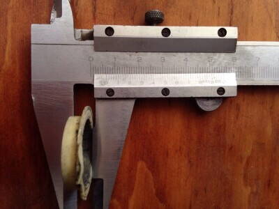

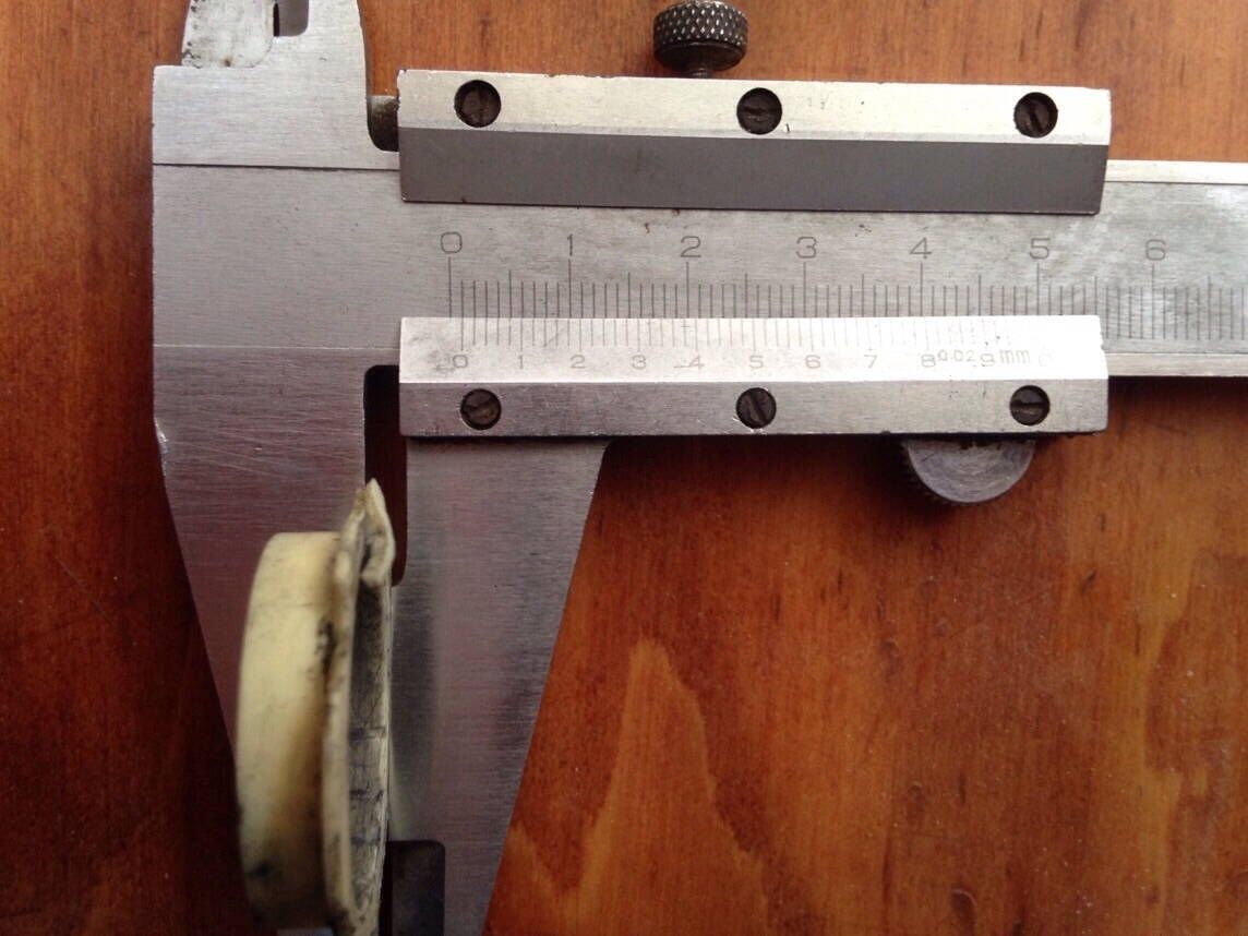

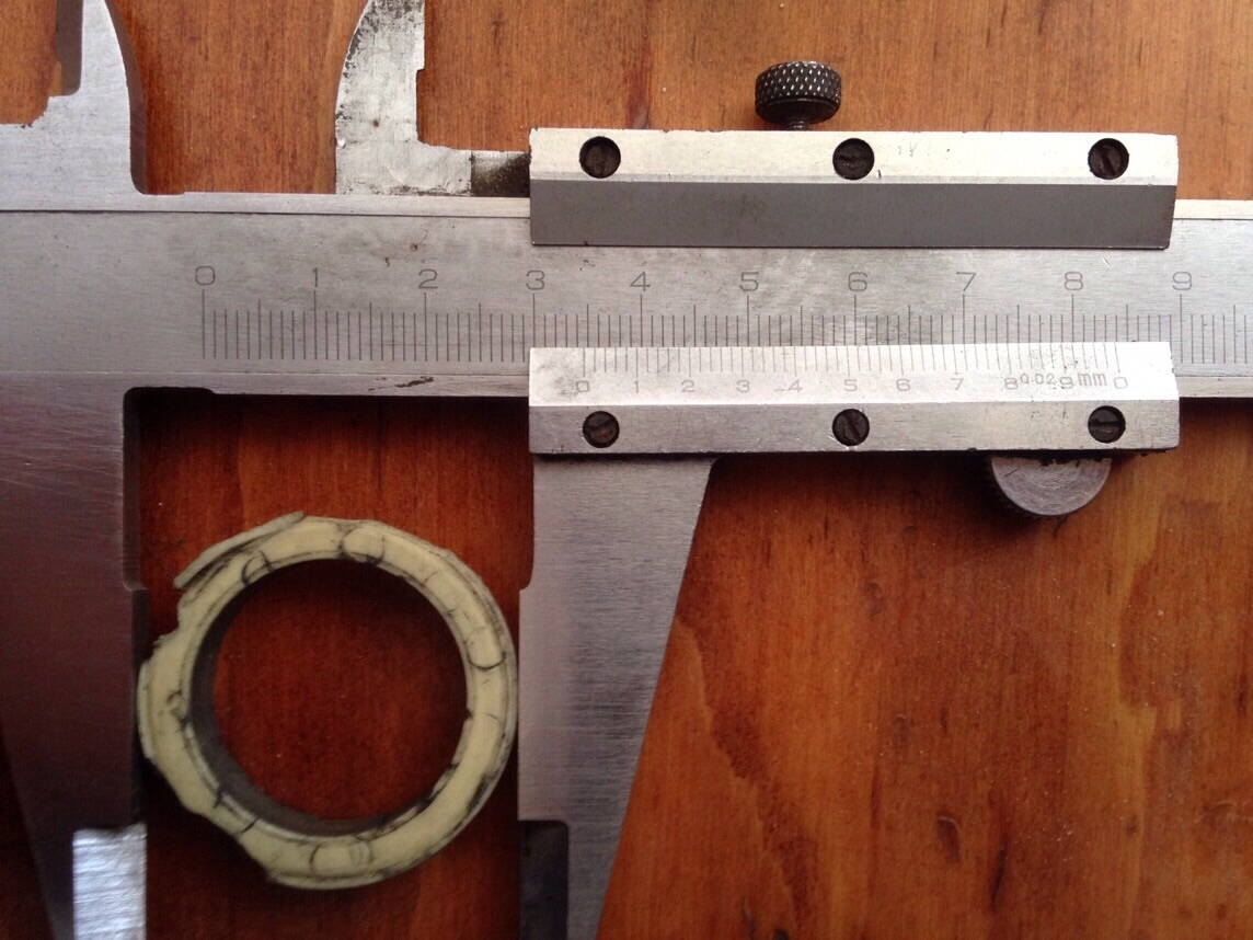

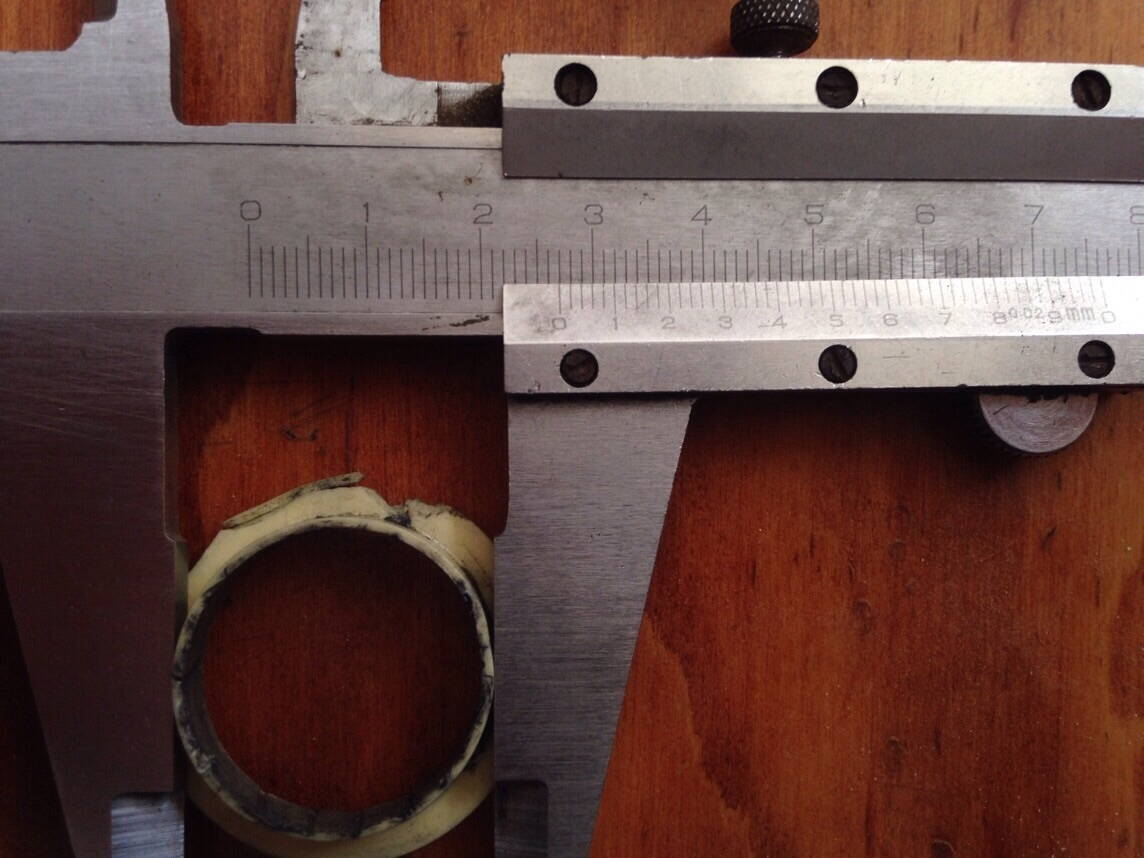

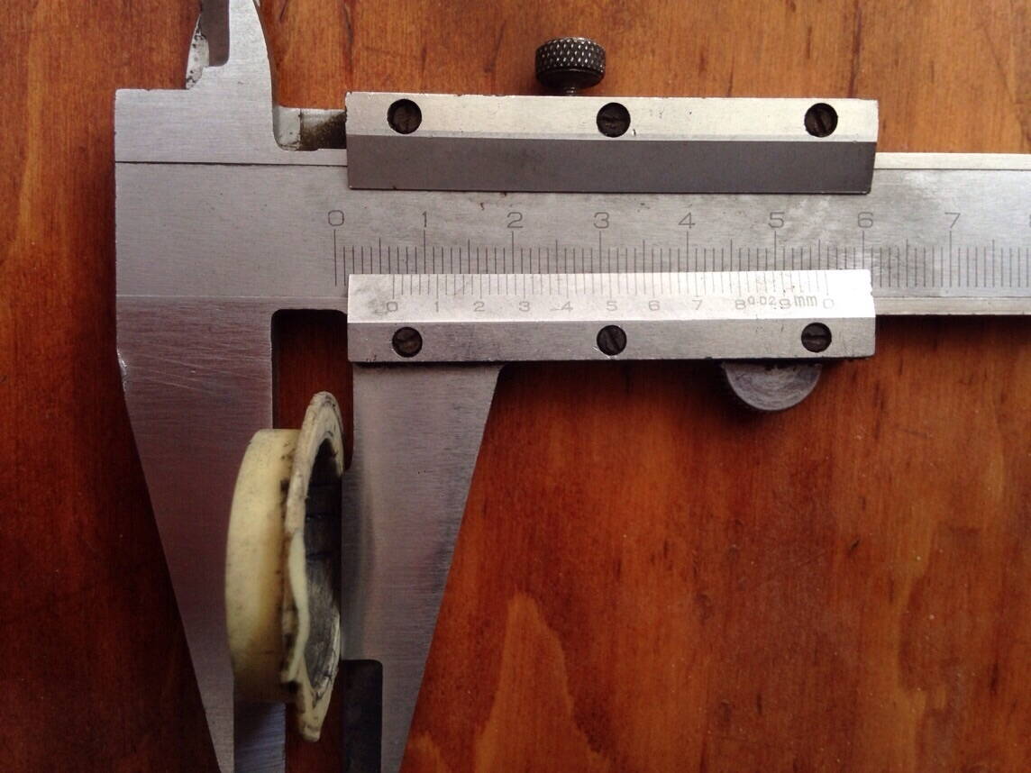

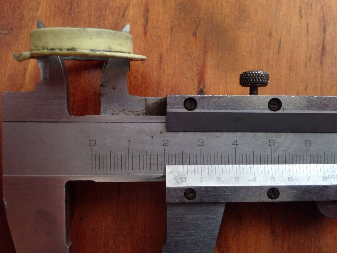

Igorko писал(а):
Denikman писал(а):
Оригинальная из полиамида,а вытачивают из капролона,он лучше на стирание чем фторопласт.Проще вынять втулку и замерить,подогнать под размер на месте у токаря,чем искать размеры.Она вынимается не сложно,поставить обратно тоже можно.
ну не знаю, у меня потрескалась что даже нету что мерять.
А резиновое кольцо целое?Фото того что у меня осталось:
image.jpg [ 225.75 КБ | Просмотров: 1781 ]
image.jpg [ 203.82 КБ | Просмотров: 1781 ]
image.jpg [ 199.75 КБ | Просмотров: 1781 ]
image.jpg [ 212.44 КБ | Просмотров: 1781 ]
image.jpg [ 206.05 КБ | Просмотров: 1781 ]

вот и найшолса хороший человек, да резинка в идеале) спасибо !!!
