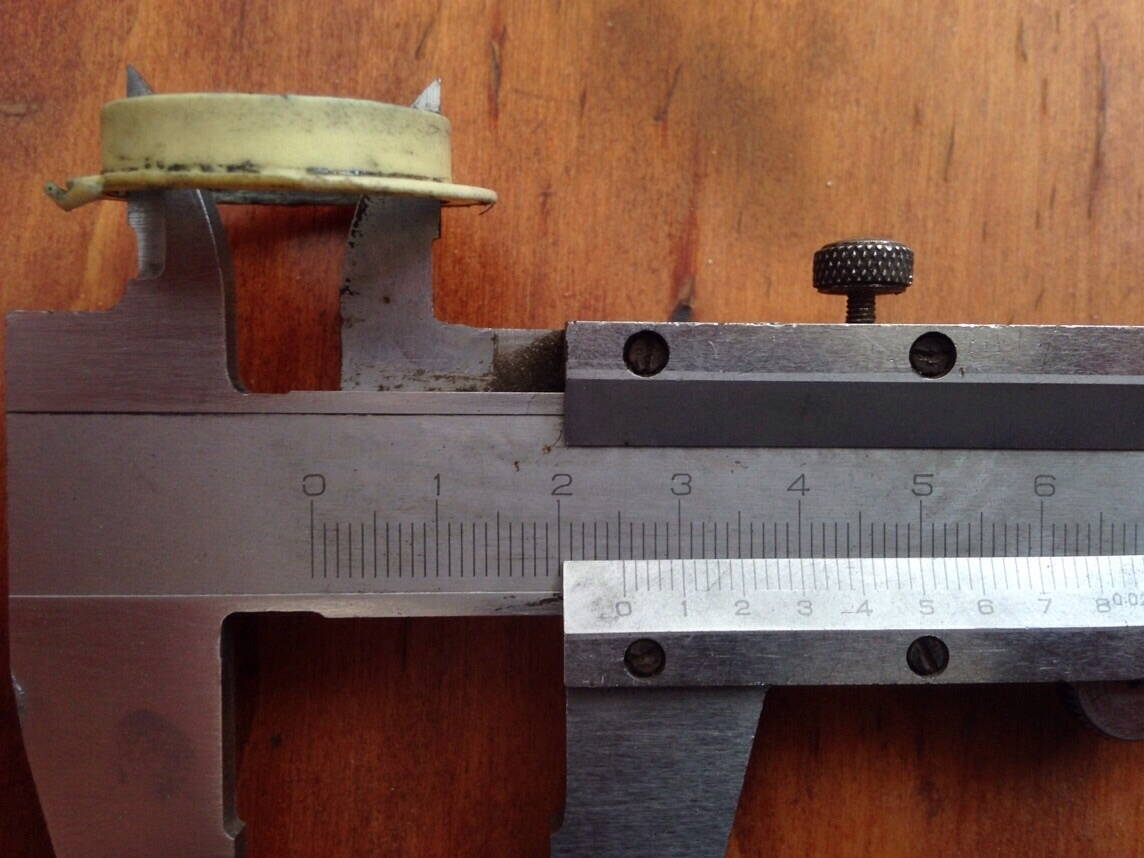

Оригинальная из полиамида,а вытачивают из капролона,он лучше на стирание чем фторопласт.Проще вынять втулку и замерить,подогнать под размер на месте у токаря,чем искать размеры.Она вынимается не сложно,поставить обратно тоже можно.
ну не знаю, у меня потрескалась что даже нету что мерять.

Посадочное место меряй в барабане - внешний диаметр втулки и юбки, их высоту, а внутренний диаметр это диаметр поверхности скольжения на втулке.
Так что сама пластиковая фигулина и не нужна в принципе.
Полиамид и капролон - они и тот же материал. :wink:

Та что во втулке полиамидная делается из порошка ПА-66,его сразу заливают в нужного размера формы,а капролон из других компонентов,он дает усадку при остывании и делается для обработки в станке.Так что не совсем одно и тоже
А резиновое кольцо целое?Фото того что у меня осталось:
image.jpg [ 225.75 КБ | Просмотров: 1782 ]
image.jpg [ 203.82 КБ | Просмотров: 1782 ]
image.jpg [ 199.75 КБ | Просмотров: 1782 ]
image.jpg [ 212.44 КБ | Просмотров: 1782 ]
image.jpg [ 206.05 КБ | Просмотров: 1782 ]

вот и найшолса хороший человек, да резинка в идеале) спасибо !!!

ну что кто сможет такое выточить ?
