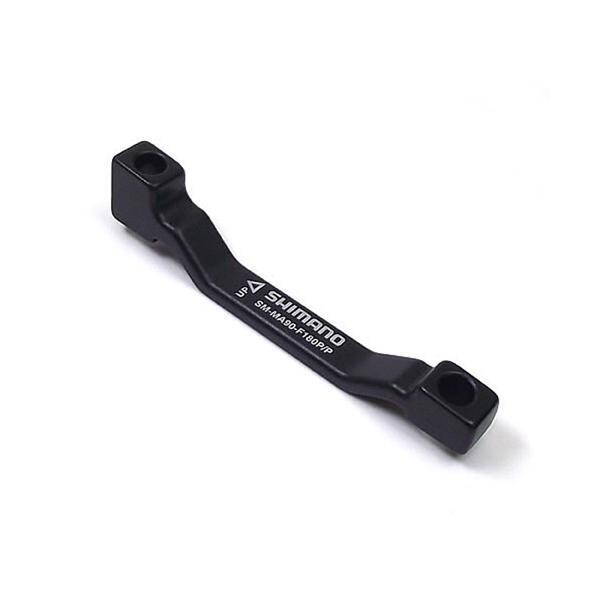

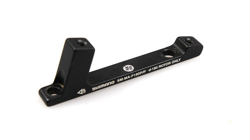

Over писал(а):
есть мнение что адаптер не отсюда, так как для 180 мм ротора и шимано машинки стоит вот такой:
Та у Шими є обидва типи адаптерів.
sm-ma-f180pp_1.jpg [ 39.03 КБ | Просмотров: 1755 ]
sm-ma-f180pp_2.jpg [ 13.3 КБ | Просмотров: 1755 ]
Але стоїть таки догори дриґом :)

Urban ХтоЗнаШо
 Заголовок сообщения: Re: Износ ротора, так и должно быть?
СообщениеДобавлено: 11.05.2016 10:10
Сообщения: 1287
Город: Алексеевка
Зарегистрирован:22.06.2009
d.lus У Шимано много адаптеров, я говорю конкретно про случай ТС'а. Стандарт крепления на ногах вилки(!) и адаптер не подходят конкретно в этой связке. Надо менять адаптер на другой.

d.lus писал(а):
Фото з інету:
На этом фото адаптер как-бы совсем другой, так что "вверх дрыком", или "дрыком книзу" оно стоит у ТС-а, по данному фото не определишь! ;)

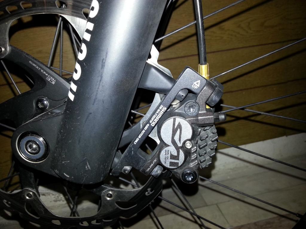

У PM бывает много стандартов?
Адаптер стоит правильно.
Там же для тупых стрелочка и надпись.
Можно же проверить, кто сделан криво.

да, стрелочка стоит на адаптере вверх, т.е. адаптер установлен правильно. но видать адаптер не тот, надо попробовать с изогнутой "перемычкой".
Стандарт PM один, а вот вариантов приварить его к штанам вилки по ходу больше одного, раз так много переходников и у ТС тормозит только половина поверхности ротора :D

Размеры "C" и "D" всегда верны.
Иначе колодки будут не правильно работать.
Viacheslav Martenko
А может то оптический обман, или ротор 175 мм?
Задний ротор такой же? Какая там ширина дорожки?
Должно быть около 15 мм.

Ротор Tektro 180 мм, на нем штамповка 180 мм. но я его физически не мерил.
Задний Tektro 160 мм (спереди на механике такой же стоял), на нем старая машинка Tektro Novela терла всю поверхность, новая машинка от br-m615 трет где-то 70% от ширины дорожки, т.е. тоже не полное покрытие, но то уже ладно, перед всего половину дорожки...
Обидва адаптери з мого допису - PostMount.
І обидва - Шиманівські, передні, PM-PM та під 180мм ротор :)
Хммм.... :shock:
Ну так, згоден, дещо інший конструктив "в деталях".

WestX писал(а):
Изображение тут тоже перепутали?
А заметь, что тоже не на всю площадь колодка работает!
Тс, на картинке ты привел некий Бенгал, но то не твой адаптер, а похожий, что за адаптер у тебя в реалии?
Короче, все это конечно интересно, но надо брать в руки измерительный инструмент и измерять, там нет ничего сложного, по рнзультатам или подпилить или подложить шайбочек :)
