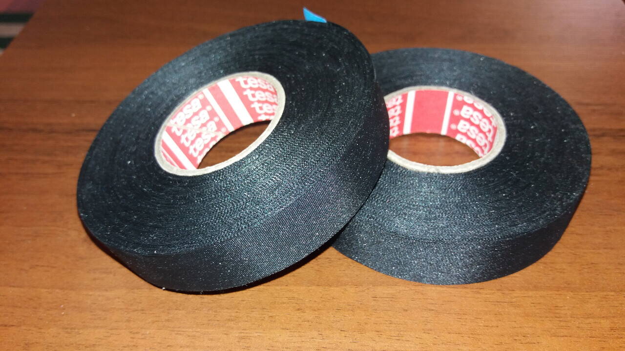

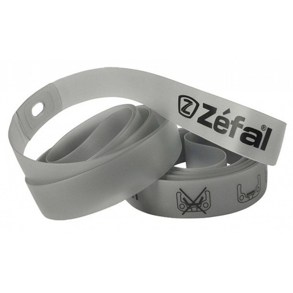

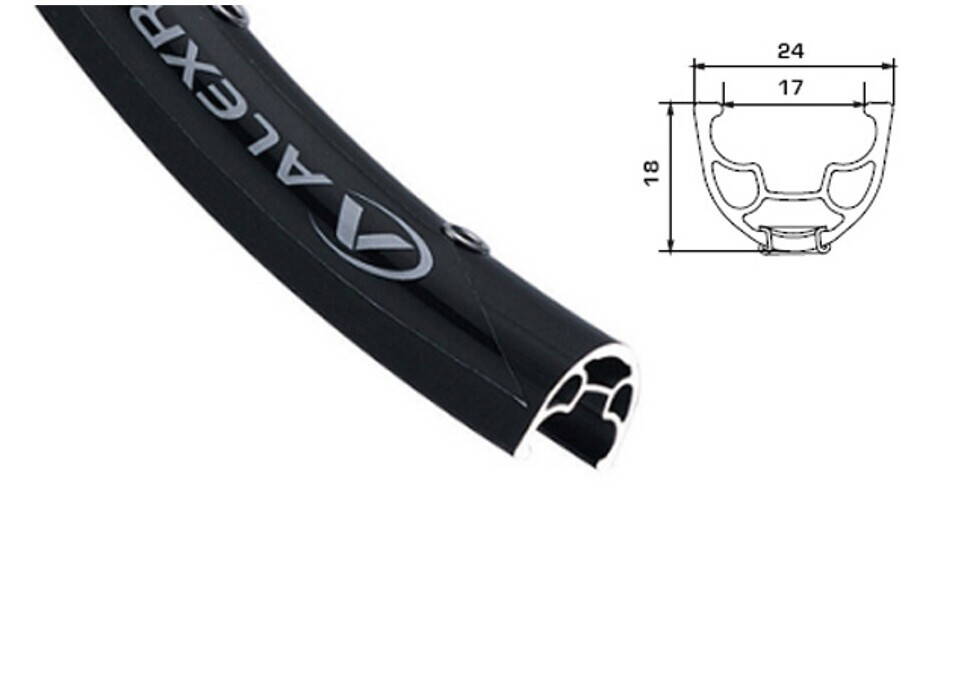

Было дело четыре года назад. После приобретения нового велосипеда обнаружил спустя какое то время что заводской флиппер (из какой то дешманской резиновой смеси) существенно продавился в отверстия обода и был на грани разрыва. Было решено заменить сие недоразумение. И так замерив ширину старых лент (17мм.) были куплены два флиппера фирмы "zefal" серого цвета и шириной 18мм. Ждать пробоины долго не пришлось, после разбортировки обнаружил флиппер в состоянии как писали выше "пьяная змея". Попытки исправить на месте ни к чему не привели, так как флиппер задубел и крепко деформировался. Пришлось отпаривать флиппера в кипятке а после этого уже натягивать на место. При следующей бортировке картина была столь же плачевна. Следующим шагом было снова выравнивание в кипятке. Далее обода были обезжирены, в канавку обода наклеен злючий двухсторонний скотч, а флипперы после просушки устанавливал с помощью термовоздушной станции, придавая флипперам форму канавки одновремено укладывал и приклеивал на скотч. Получилось отлично и колеса были собраны. Но через пару дней после простоя велосипеда на парковке несколько часов (было солнечно) спустили сразу оба колеса, и как вы догадались - со стороны обода. На следующий день одна из камер снова сдулась, а ещё через день вторая камера обрадовала меня разрывом в 7 сантиметров - снова со стороны обода и была отправлена в ближайшую мусорку. А так как профиль обода у меня очень веселой формы (Alexrims dp17) по замерам туда нормально не стал бы ни узкий 14мм. ни широкий 28мм. ни какой либо другой ПВХ флиппер, Была куплена немецкая лавсановая изолента фирмы "tesa" и намотана в три слоя. Отверстие под сосок прожигал нагретой проволокой. Провел испытания: три слоя этой ленты не удалось продырявить ни ножницами ни ножом, с трудом пробил шилом. А "зефаловский" флиппер поддался даже ножу. Вот так флиппера отправились на полку.

Ну как бы флиппер по ширине должен быть больше чем внутренняя ширина обода. Насколько- зависит от профиля. Флипперов разной ширины- много (затрудняюсь сказать сколько именно, но когда в магазине висят все размеры синих пластиковых высокого давления от Швальбе- то приличной длины стойка.

Фліпер зефал в мене теж не рівно ліг по ободу, він дуже твердий і один раз навіть прорізав камеру.
