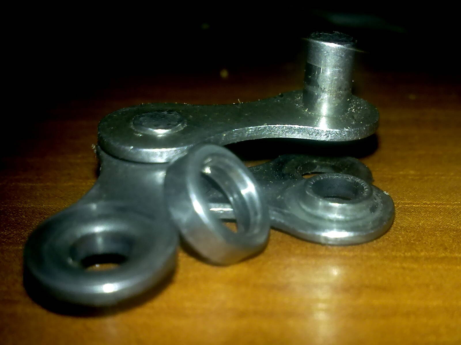

Вот фак_ты -
12082016057.jpg [ 281.41 КБ | Просмотров: 1692 ]
Вроде изношенные ролики внутри никогда не видел.
Мы сейчас про потери на трение или про удлинение цепи, вообще?!
Вот еще Шелдона Брауна фото Изображение
так а где больше площадь контакта? Так а чем измеряется трение (коэфициент), в каких единицах?
