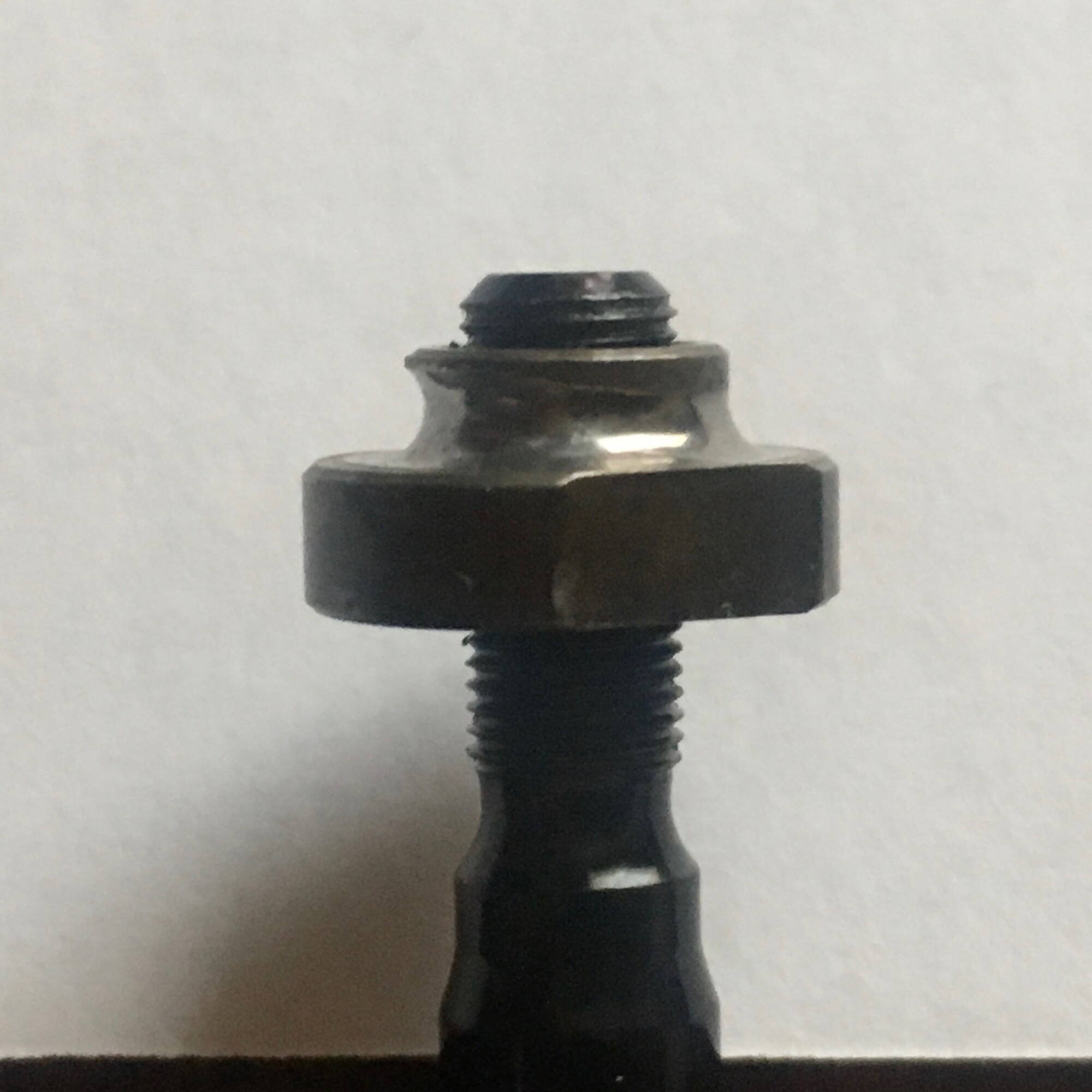

можна десь купити конус до педалі 540-ї (або 520-ї здається такий же), або може в когось є?
540-ві педалі не проїхали й півтисячі, ліва розкрутилась і через люфт конус вмер(( все інше в гарному стані
їздити з таким теж ніби можна (ідеально вже не відрегулюєш, лишається маленький люфт і не плавний хід))))
але тоді й осі і циліндру теж швидко прийде гаплик((
IMG_5640.jpg [ 437.88 КБ | Просмотров: 1379 ]

каким ключем держать гайку чтобы хватило места для ключа под контргайку? нужен типа рожковый ключ?
да
