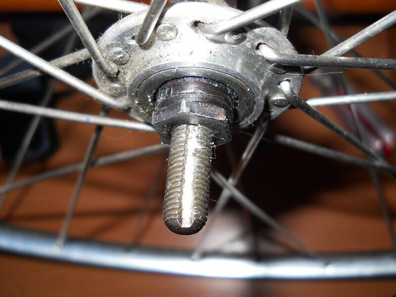

Кстати. Не про рулевую, но про фиксацию конусных подшипников. На современных втулках с насыпными подшипниками между конусом и контровочной гайкой находится шайба с обычным, круглым отверстием. На старых же втулках аналогичной конструкции эта шайба имеет выступ внутрь, и, соответственно, есть шлицевой паз на оси. Такое вот развитие. Думаю, можно подобную рулевую собрать и с шайбой без описываемого зуба.
Да, Вы правы. Есть такое дело с осями... И шайбами.... Но не может ли там быть дело в том, что это все еще дополнительно прижимается дропаутами? Хотя, если вспомнить, сама реализация контргайки (в бытовом плане, по крайней мере) - это просто еще одна гайка поверх основной. И без всяких фигурных шайб и осей проточенных. В таком виде оно и держится...
