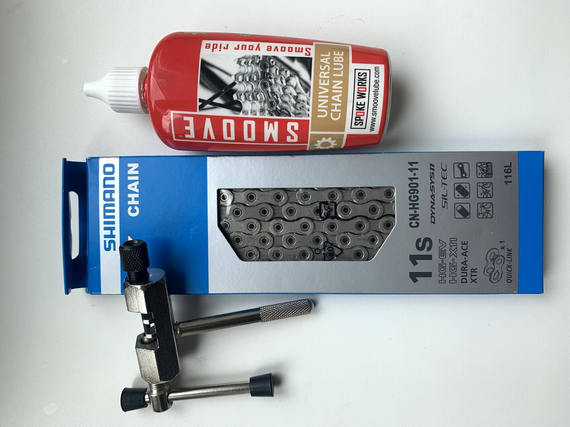

Для любой эмульсии (жидкий воск или парафин) должна быть очень чистая не только цепь , но и вся трансмиссия. Цепь с упаковки промыта бензином (калоша. Не такой вонючий , как уайт спирит) затем в бутылку пластик с широким горлом закинуть цепь , 5мл активной пены и теплой воды примерно пол бутылки (та что для мойки авто) и хороше промыть пленку с бензина. Цепь высушить потом наносить на пины с двух сторон Smoove или Squirt. Smoove если хороше промыта цепь быстро проникает в пины. У обоих смазок образуется пластилин на роликах перекидки , убрать легко старой зубной щеткой. Повторно мыть цепь уже с бензином не надо , можно с дегризером (которого у меня нет, есть доступ к активной пене). Что дольше работает Smoove или Squirt время покажет , неделя на Smoove шелеста и свиста нет.

 Заголовок сообщения: Re: Смазка SquirtVs аналог
СообщениеДобавлено: 27.05.2021 10:16
Сообщения: 47
Зарегистрирован:15.07.2019
Ничего не образуется, если правильно наносить.
Я капаю сверху немного в каждый пин, а потом пальцами с помощью тряпки начинаю каждый пин прокручивать снизу.
В этот момент смазка 100% попадает внутрь каждого ролика и одновременно тряпка вытирает всё лишнее снаружи. Такой способ отлично работает даже на 4-5 смазку без мытья цепи.

Купил недавно новый 30мл бутылёк кефира по сравнению с тем что брал в 2019 гораздо чище цепь, пробег пока не замерял да и пофиг если честно при такой цене, я мажу когда начинает громко стрекотать цепь. Smoove осталось где то примерно 30-40 мл закинул его куда подальше надоела чернота и пластилин. Наношу как писали выше только без тряпки, по капельке на пин и потом растираю пальцами что бы проникла внутрь, smooove так же наносил но от него гораздо больше пластилина было.
На фото новый кефир после 111 км, на smoove после такого пробега между крайней и второй звездой не было просвета можно сказать, всё было забито пластилином. Повторюсь я не заливаю смазку как в показано в видео от smoove а капаю аккуратно по капле в пин, и тем не менее.
