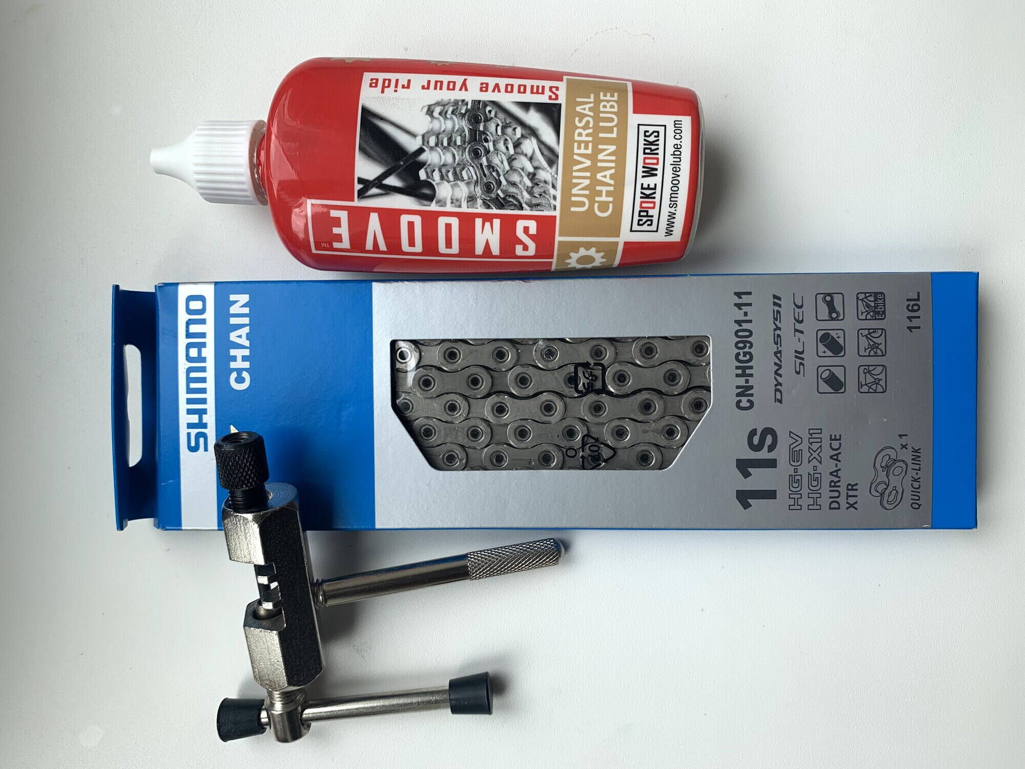

Для любой эмульсии (жидкий воск или парафин) должна быть очень чистая не только цепь , но и вся трансмиссия. Цепь с упаковки промыта бензином (калоша. Не такой вонючий , как уайт спирит) затем в бутылку пластик с широким горлом закинуть цепь , 5мл активной пены и теплой воды примерно пол бутылки (та что для мойки авто) и хороше промыть пленку с бензина. Цепь высушить потом наносить на пины с двух сторон Smoove или Squirt. Smoove если хороше промыта цепь быстро проникает в пины. У обоих смазок образуется пластилин на роликах перекидки , убрать легко старой зубной щеткой. Повторно мыть цепь уже с бензином не надо , можно с дегризером (которого у меня нет, есть доступ к активной пене). Что дольше работает Smoove или Squirt время покажет , неделя на Smoove шелеста и свиста нет.
