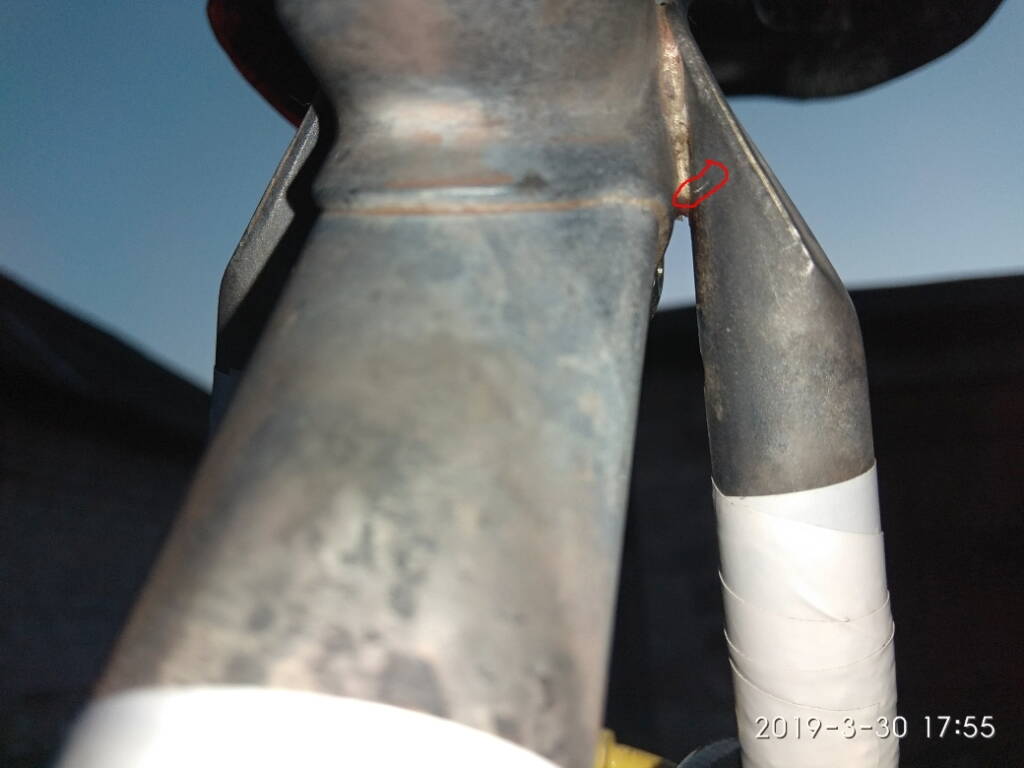

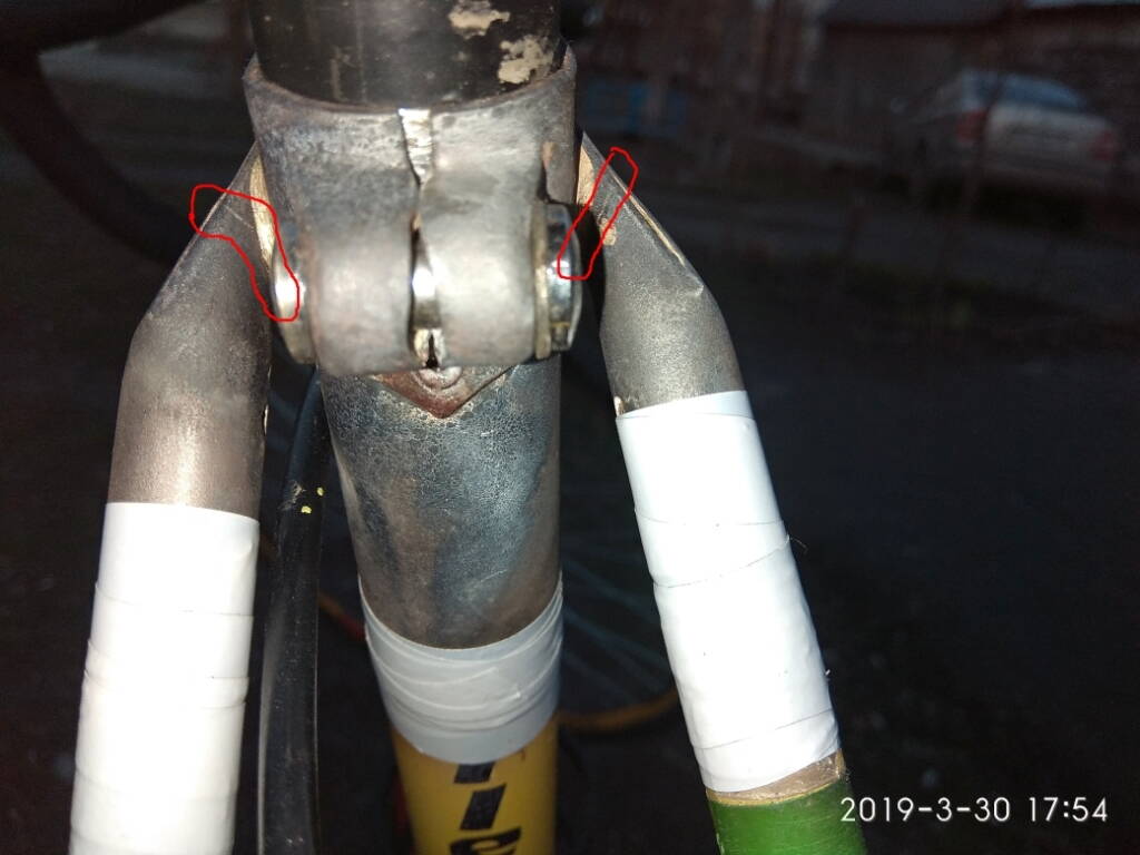

Снял сегодня краску. Всё таки к сожалению трещина на металле есть.
Так же такая трещина обнаружилась и на другом пере и с обратной стороны первого пера.
Фото прикрепляю.
Скажите в таком случае есть смысл паять или уже всё, и нужно искать другую раму?

Ого вы со смывкой психанули)
Катастрофы нет. Можно даже напаять латунью например. Вариантов больше, чем один. Их озвучить сложней, чем сделать)
Я почему-то воображал что их паяют припоем с серебром. Мне одному кажется что припой вроде бы слишком белый для латуни?
Наверное, если бы как-то узнать точку плавления того припоя которым припаяно то можно подобрать более легкоплавкий (хотя бы и более дорогой - тут совсем мало нужно) и запаять трещины не распаивая.
Но интересно что треснула сталь а припой вполне продолжает держаться - это показывает что можно запаять так что будет равнопрочно с цельным металлом.

Там стенка трубки очень тонкостенная и из-за этого варить трудно - легко прожечь. Это как кровельное железо: состав вообще говоря позволяет сваривать, но на практике варить кустарным образом не получается потому что слишком тонкое. Поэтому раму на заводе-изготовителе и паяли а не варили.

А если напаять короткую тонкостенную трубку поверх, как вариант?

Это вполне себе простая сталь. Чтоб человека не огорчать еще и поисками серебра.

Краще заварити щоб не просто зверху було помазано припоєм, а щоб був хороший провар тобто щоб кромки тріщини зплавилися між собою і шов не зачищати, і потім було би добре горєлкою шов прогріти до красна тільки щоб не розплавити латунь для того щоб зняти напруження металу для запобігання нових тріщин.

Заварите проволокой или обратитесь к холодильщикам чтобы запаяли с наплывом. Ничего там страшного нет. У меня была подобная трещина на стартоне - запаял и проездил по говнам и трясучкам два сезона. Проблемы больше не проявились.

Спасибо всем большое! Буду паять. Нашёл паяльщика, говорит, что нужно запаять серебряным припоем с низкой температурой плавления.
Если опять лопнет буду тогда варить пробовать.
