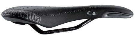

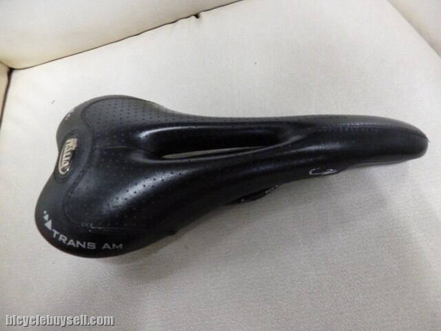

Всем доброго дня
Случилась неприятность лопнула рамка седла selle italia c2 trans am (((
материал Manganese rails
Подскажите пожалуйста какие есть варианты решения проблемы , может кто сталкивался
спасибо

Проще и дешевле всего - найти хорошего сварщика. Может быть, он не только сварит встык, но и предложит сделать накладку. Накладка, конечно, увеличит диаметр ремонтируемого прутка. Тогда придется ставить седло так, чтоб замок подседельного штыря не держался за накладку.
Manganese rails - это рельсы из марганцовистой стали ("manganese" значит марганец). Ее можно варить на любом СТО.
