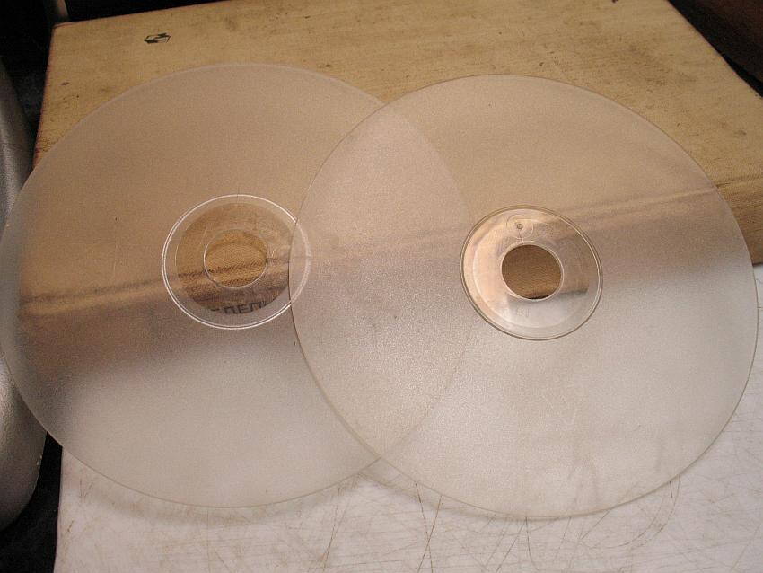

Partisan писал(а):
2 mocrosoft
Никогда не встречал с зернистой поверхностью, надо приглядется..
А у меня еще осталось таких штук несколько :)
disc.jpg [ 62.14 КБ | Просмотров: 1084 ]
 Заголовок сообщения: Re: Глюкает фонарь
СообщениеДобавлено: 11.09.2011 11:23
Сообщения: 230
Зарегистрирован:29.04.2007
Странно, мне всегда прозрачные попадаются. А они не уменьшают яркость?
А ты родное стекло убрал, или оба стоят?
СообщениеДобавлено: 11.09.2011 11:30
Сообщения: 5990
Зарегистрирован:01.07.2008
Яркость конечно уменьшает, так как распределяет свет на бОльшей площади. Но я ведь этого и добивался, так как без рассеивателя фонарик светит, аки меч лазерный :)
Стоят оба, родное - снаружи, для механической защиты и для обеспечения прежней герметичности, так как надежно прижать резиновое уплотнение к шершавой поверхности пластика не выйдет.
