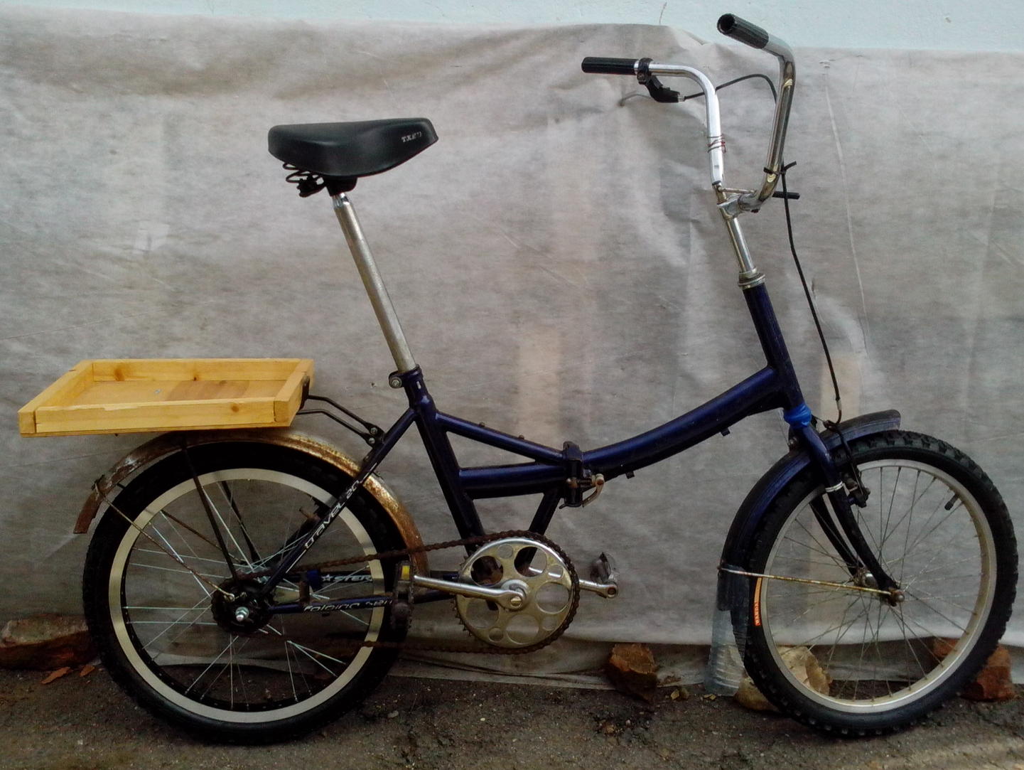

Я уже несколько лет езжу на колесе которое имеет 48 дыр для спиц (от ВМХ), а заспицовано в обычную втулку у которой 36 дыр для спиц:
viewtopic.php?f=31&t=226335#p1384152
Там было выложено как оно заспицовано, но от времени фотографии пропали. Вот еще один мой велосипед с аналогичной затеей, только тут еще интереснее: обод тоже на 48 спиц рассчитан, а втулка-автомат - на 28:
А вот обратный случай - это мой "Урал" 1987 года:
viewtopic.php?f=31&t=226335&start=465#p2056707
Ничего особенного, вполне нормально ездит.

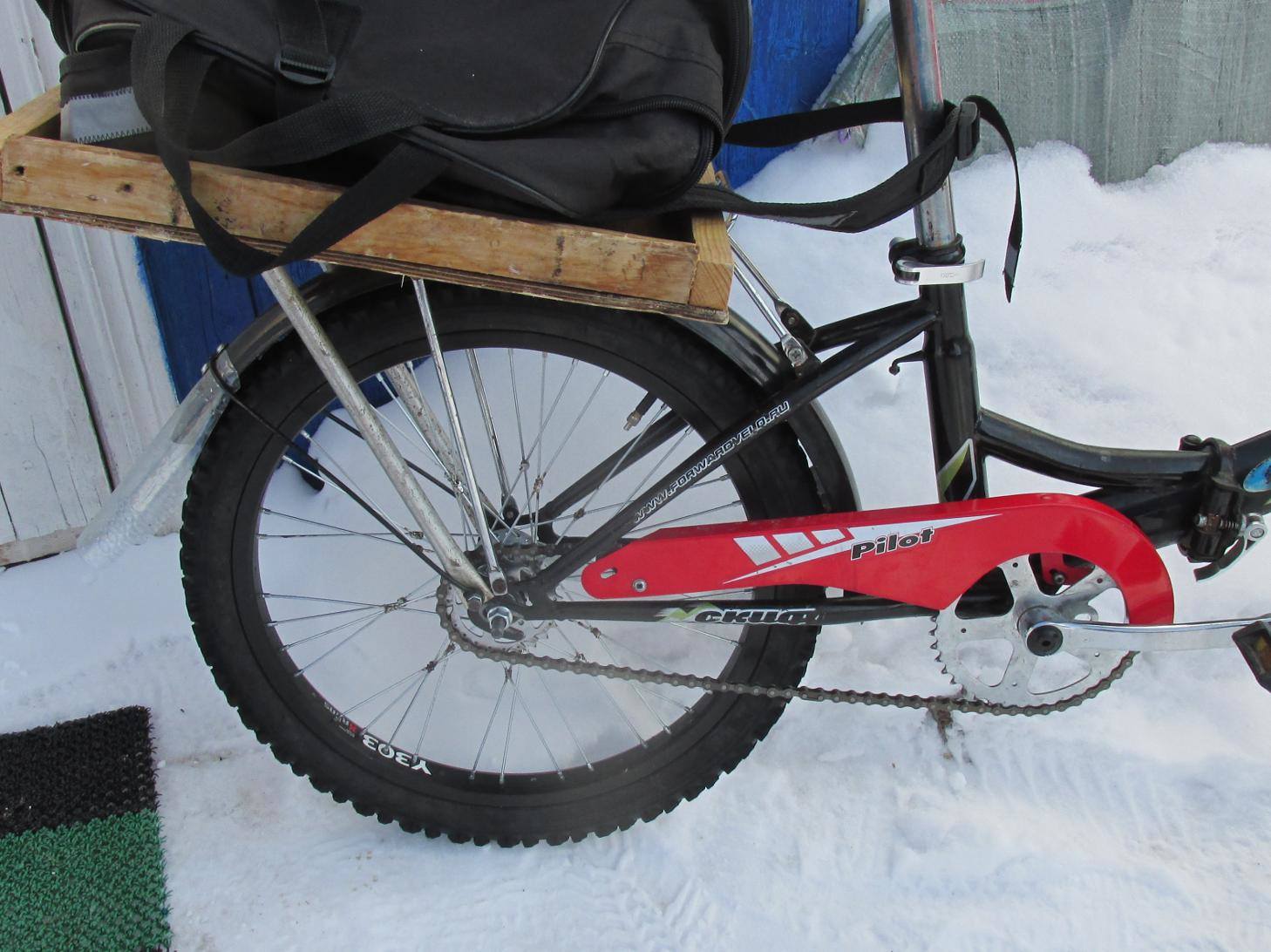

Вот как это выглядит на практике на том самом колесе у которого обод рассчитан на 48 спиц, а заспицован в обычную винтовую втулку с 36ю спицами:
Снимок 2015 года, велосипед этот до сих пор ездит с этим самым колесом. При тяжелой грузовой работе эта затея показала себя с самой хорошей стороны - за все шесть лет ни одна спица не оборвалась, и даже ни одну подтягивать не пришлось.

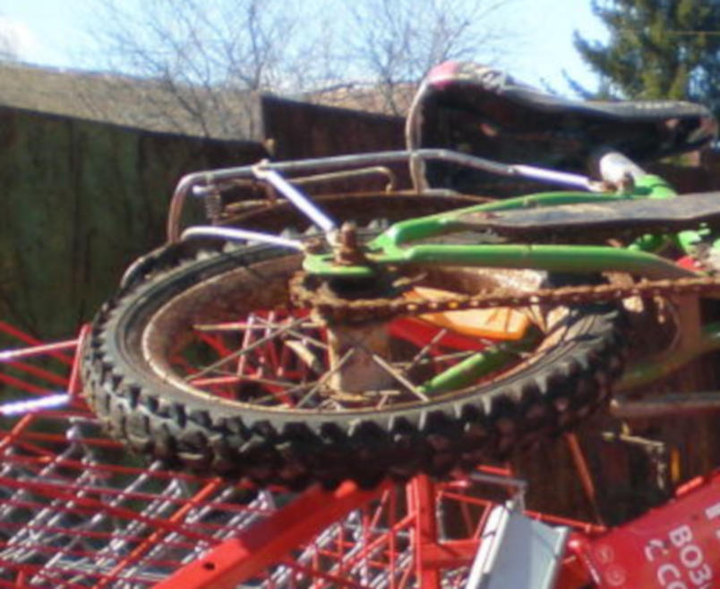

Вот сделанный мной снимок со сдачи металлолома:
Если приглядеться то видно что втулка имеет отверстий для спиц гораздо больше чем имеется отверстий дял спиц в ободе, и поэтому отверстия во втулке использованы существенно не все:
Велосипед, несмотря на это, благополучно отъездил свое и был сдан в лом не по причине связанной с задним колесом - я его выкупил именно ради этой задней втулки и потом использовал ее на другом подростковом велосипеде.

В випадку з гальмівною втулкою просто не залишається іншого варіанта. Всі колеса зібрані спеціально для таких велів з "правильним", співпадаючим числом "дірок".
А що з ним станеться під дитиною? Абсолютно нормальне рішення для дешманського дитячого велосипеда на рік-два.
Взагалі немає сенсу розглядати цей випадок.
На "дорослих" велах теж особливо впороті займаються таким. В принципі нічого кримінального. А навіть якщо й так, то впоротим пох. Хоча все ж фланець на щось розрахований та зменшення кількості спиц рівномірність навантаження погіршує.
По-нормальному сенсу займатись цим немає. Скільки там тієї економії, а от порве колись фланець - буде неприємно. Хочеш мало спиц - купуй колесо з штатними мало спиц.
