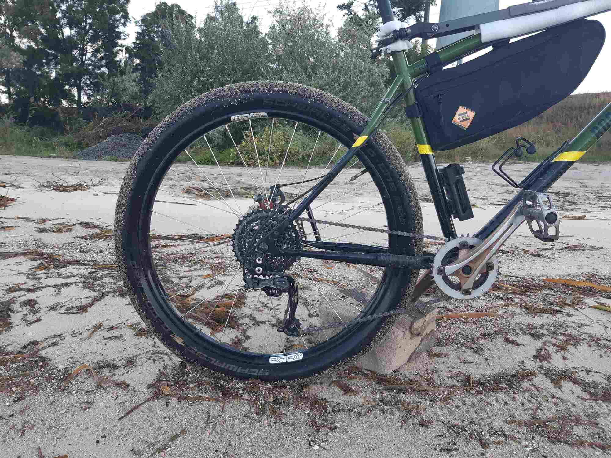

Вы видите только половину процесса. Наряду с перекидкой цепи на малую звезду спереди вы ведь кидаете на большую звезду сзади. Правильно?
В таком случае цепи легче "провернуть" колесо и она испытывает меньшую нагрузку.
Есть, конечно, лохи, которые кидают цепь на самую малую спереди и самую малую сзади, но то клинические идиоты, не будем о них.
Вот наглядно о чем я говорю. Недостаточно малой звезды спереди. Нужно ещё большую сзади
