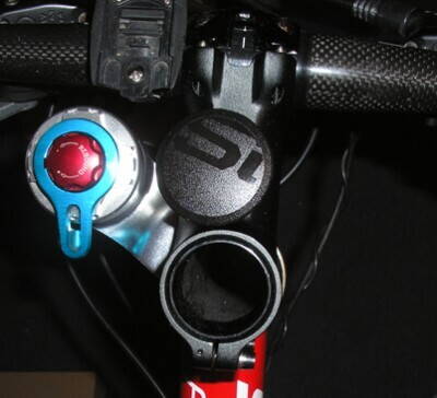

Snick писал(а):
На самом деле думал туда питание для фары пристроить + крутилку\переключатель яркости\количества включенных фонарей на велике.
Вот, где воистину простор для полета фантазии: 34 мм внутренний диаметр. Причем в данном случае тут вообще никакие якоря не предусмотрены.
Думаю, может какой антисобакер туда спрятать. :D
