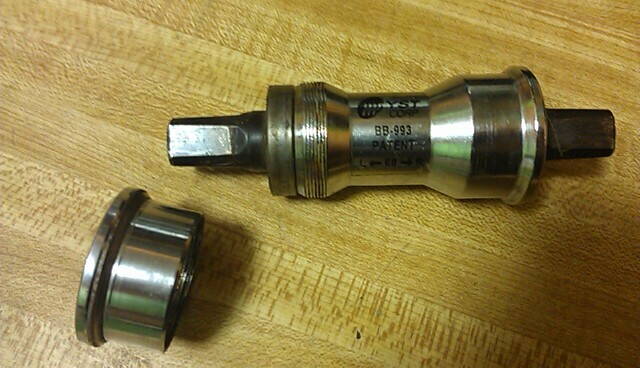

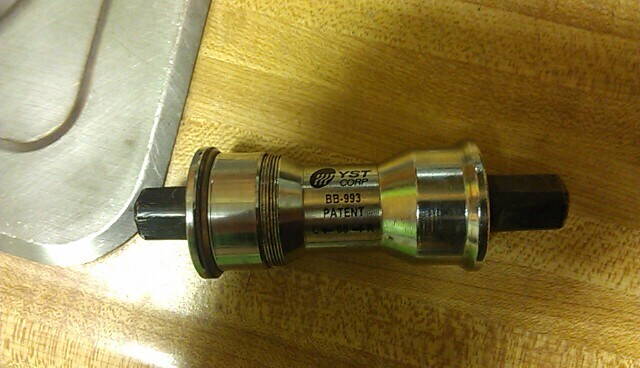

Я уже постил этот картридж,год назад ,или около того,предлагал вместо мучительного мозг-а типа перенарезки резьба на крокодилах,но пост тупо удалили ,чтото там не по правилам было,так вот ,этот картридж можно применять на итальянский ,английский,французкий итд стандарт кареточной трубы,без разницы есть резьба или её там нет,работает на сжатие ,разширение и заклинивание,использую его уже года 3 плотно,установил на несколько сот байков,недостаток /нареканий примерно %5,восновном от "фиксированной среды" - раскручивались,но 5%от общей массы это х-ня,главное правильно установить .очень рекомендую,цена 15-25 $ качество хорошее и у шиманы и у YST.
Засовываеш в карет. узел с права,левую сторону закручиваеш,помощник держит правую сторону,а слевой ,ты затягиваеш со всей дури,плавно но сильно,большими газовиками,глухарям советую садить на клей а остальным сойдет и синий трэдлак.требуйте в магазинах вашего города :)

Да, про такой картридж уже написали в нескольких постах выше.
На мой взгляд основной его недостаток - это привязка к системам под квадрат. Ну и вес, конечно.
