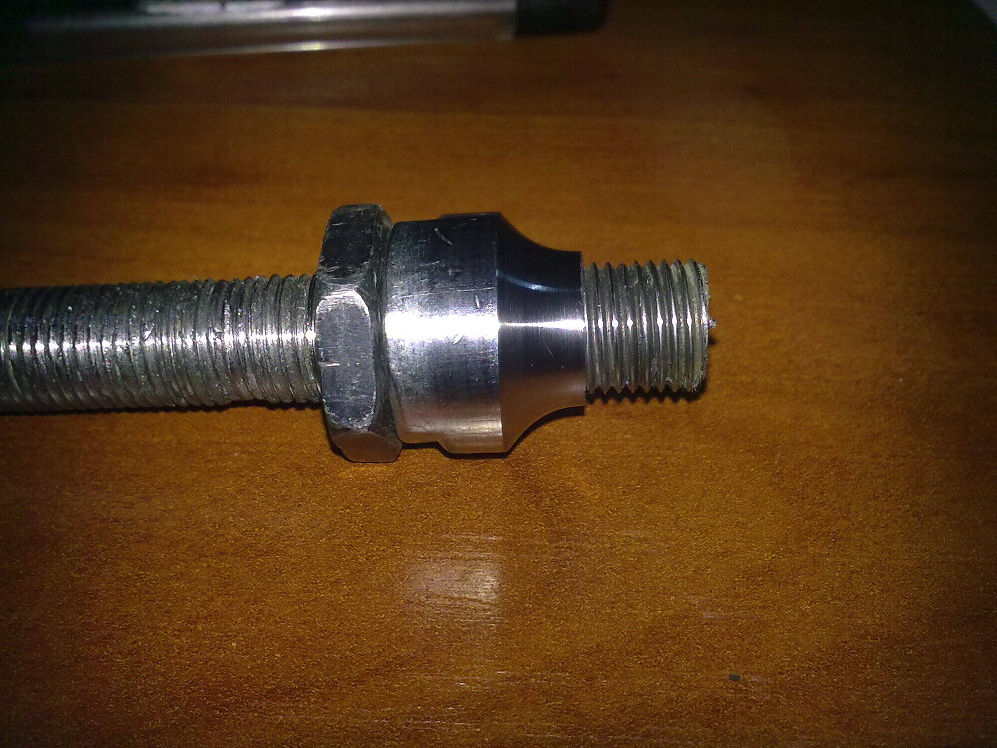

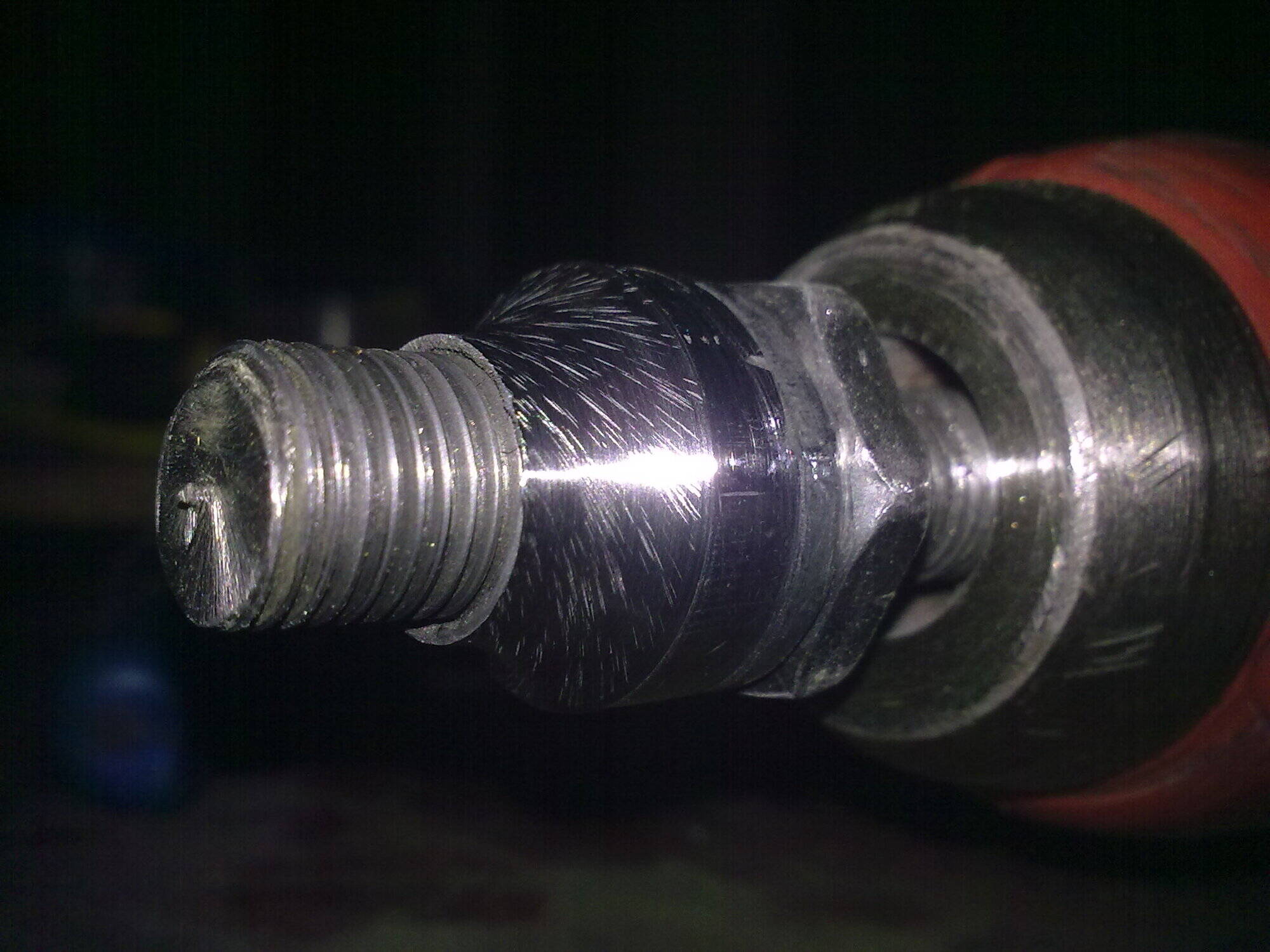

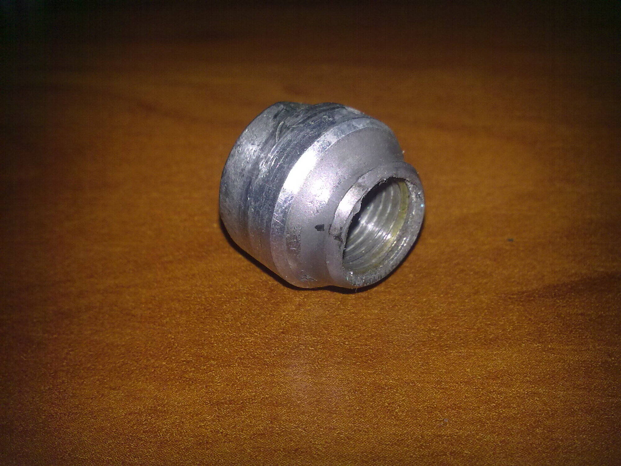

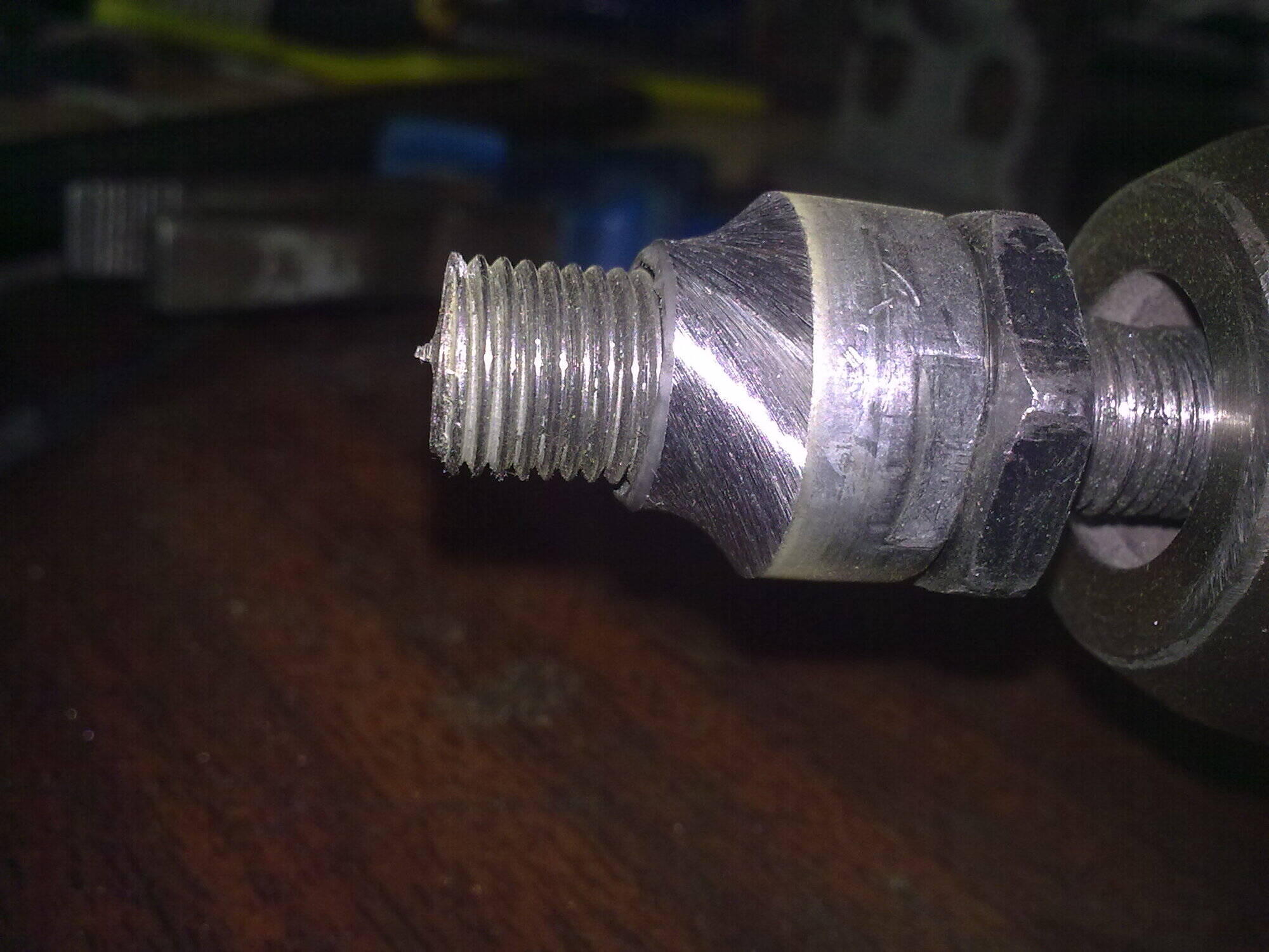

alchee писал(а):
Разобрал заднюю втулку и заметил на левом конусе такой изъян.
Интересно, насколько это критично.
Понятно, что уже не актуально, но, на будущее - если верить фото, то выкрошилось в одном месте. Тогда ставить нужно этим повреждением вверх и докатывать как есть.
Если руки с того места и есть нормальная дрель (без люфтов патрона), болгарка, наждачнка и время, то в случае нормального конуса (дешевый китай мягкий внутри, твердый только снаружи до 0,5 мм и он не так выкрашивается, а "плывет", как на фото
310320161583.jpg [ 501.46 КБ | Просмотров: 2220 ]
можно восстановить
310320161590.jpg [ 361.4 КБ | Просмотров: 2220 ]
310320161600.jpg [ 339.63 КБ | Просмотров: 2220 ]
310320161603.jpg [ 544.54 КБ | Просмотров: 2220 ]
