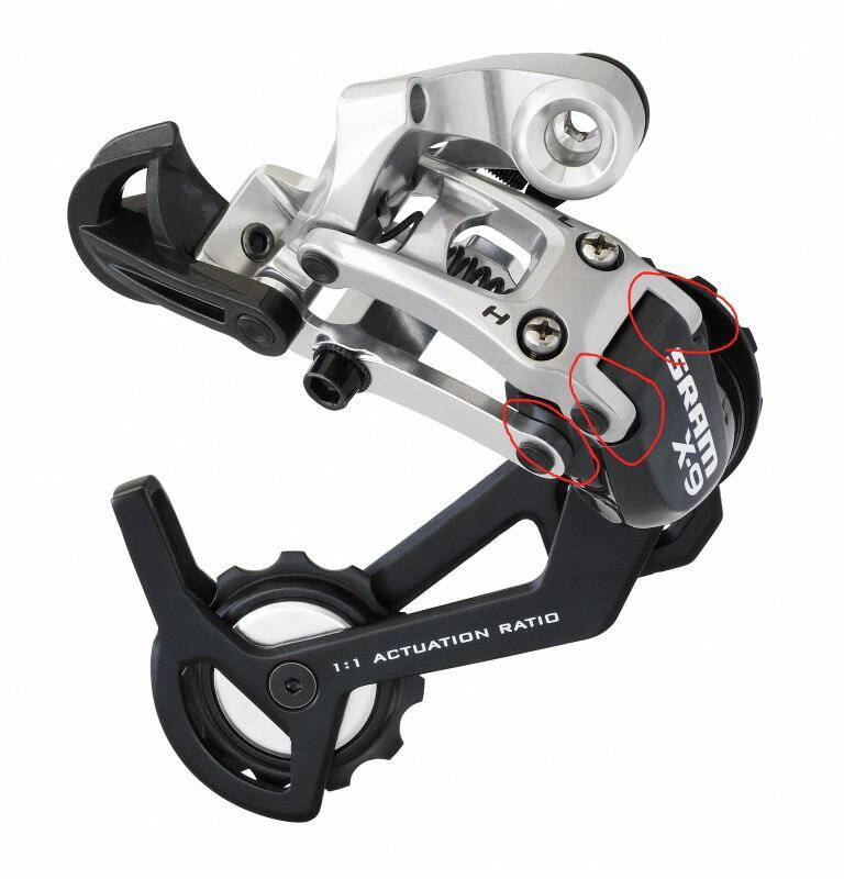

Пользуюсь задним переклюком sram Х.4 - прошел 2 зимы, падал, поцарапанный он у меня, плечо гнутое/исправленное. на днях перебирал (помыл, смазал, поменял ролики) - все четко работает...
посмотреть бы его вживую, тогда бы и сказать можно что-то...
могу только посоветовать глянуть те места, где узкие зазоры/щели между движущимися деталями см. картинку -

 Заголовок сообщения: Re: Проблема с задним sram x.9
СообщениеДобавлено: 18.04.2012 19:14
Сообщения: 807
Город: Кировоград
Зарегистрирован:28.06.2010
Вик
ограничительные болты не затираю нигде?
