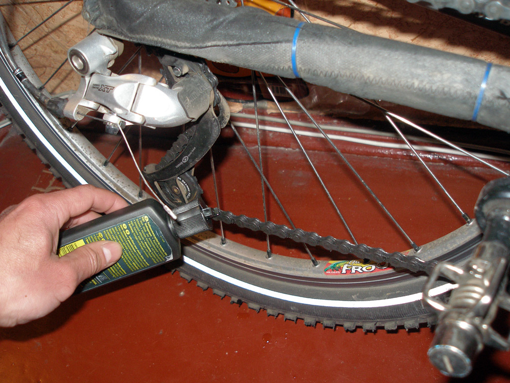

А кто знает масло моторекс не в балоне идет с масленкой или без?
вот такое:
вот чтобы та пользовать:
Я - Focus FSL Custom
Девушка - Cube Access WLS Pro
067166665ноль
 Заголовок сообщения: Re: Смазка цепи маслом-спреем Motorex
СообщениеДобавлено: 18.04.2012 12:28
Сообщения: 2440
Город: Харькофф
Зарегистрирован:08.05.2005
Переведи, плз, на русский :smile:
А чтобы дважды не вставать, у тебя на первой фотке — неплохая смазка в очень хорошей таре.
В крышке находится откидная пробка с направляющей, по которой жидкость под правильным углом стекает на цепь в районе нижнего ролика заднего переключателя. Вязкость такова, что жидкость образует длинную "соплю", которую легко направить в нужное место цепи, вращая педали в обратном направлении.
IMHO, баночка гораздо ценнее ейного содержимого ;)
На второй фотке — упрощённый вариант крышки, отстой.

Leemon писал(а):
Это и нужно было узнать :smile:
"Не в балоне" имел ввиду не спрей)

Мануал на правильную крышечку :smile:
