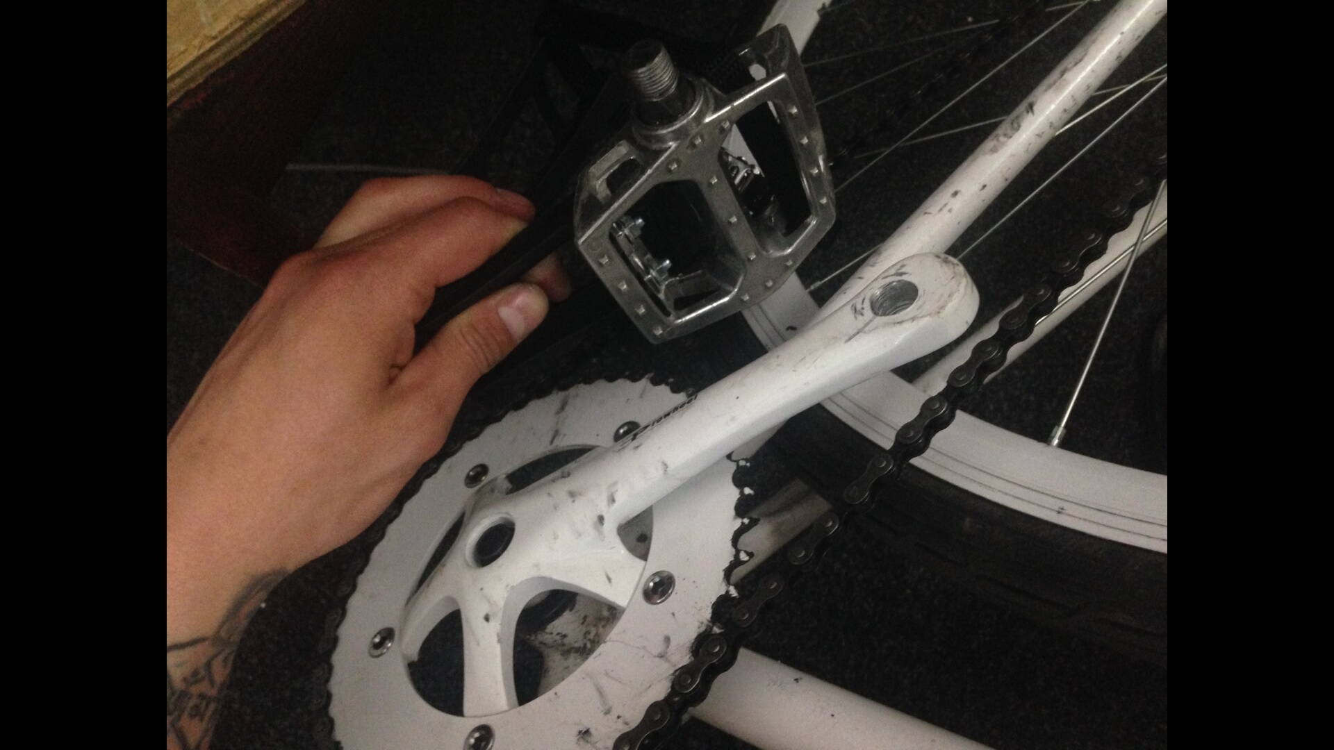

возможно ли восстановление шатуна если слизал резьбу?
Комментарий к файлу: может сваркой?
Безымянный.jpg [ 347.6 КБ | Просмотров: 3345 ]

Можно, тема есть про это.
люди там контакты давали.

Это по беда!!!!
Лучший сьемник - это мозг!
Часа 2 убил но в итоге домучал.

Мама-мия!!! :shock:
Хоть и рабочая конструкция, но исполнение - мрак. :facepalm:
