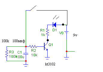

Может подскажите небольшую схемку для включения?
Ну, я ее вижу так: заряжается все время конденсатор, при кратковременном нажатии кнопки происходит его разрядка через диоды.
Я уже сделал такую схему, но 2 тысяч мкф явно недостаточно для того чтобы светить 5 секунд. Может какой - нибудь таймер? Что-то совем голова не хочет варить..
Blue Day of the Blues..
СообщениеДобавлено: 23.03.2008 21:57
Сообщения: 50
Зарегистрирован:23.09.2007

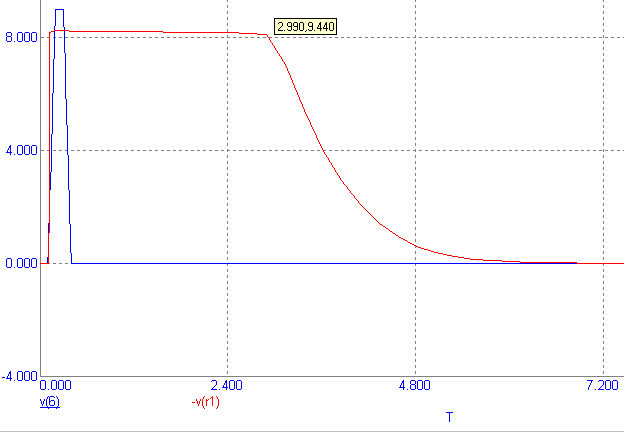

Самый простой вариант на самом простом транзисторе.
Время свечения зависит от емкости конденсатора, номиналов резисторов и типа транзистора.
При приведенных номиналах оно скорее всего будет нормально работать, а время свечения лучше потом подобрать кондером.
Да, подсветка будет тухнуть плавно.

спасибо Vth, попробую
