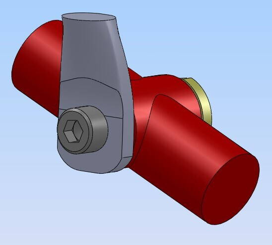

iLion писал(а):
Хочу поделится своей конструкцией крепления багажника на GT Avalanche 1.0 Disk.
На нижепреведенных рисунках думаю все понятно. Размеры у Вас могут отличатся (±1 миллиметр) от моих. Дисковые тормоза совершенно не мешают. С багажником съездил в Крым этим летом, переодически нагружал двумя ведрами картошки :wink: - все выдержало, ничего не поломалось и/или погнулось.

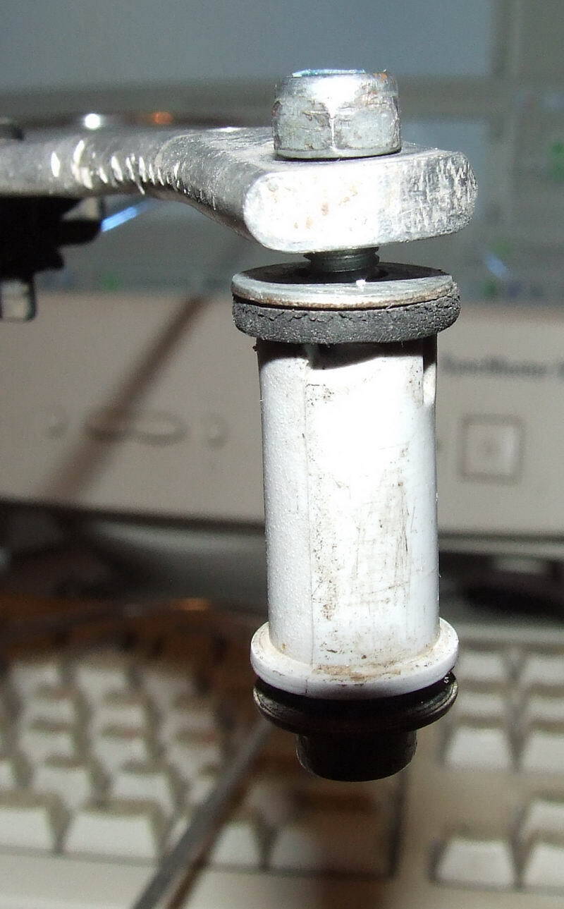

Ещё как вариант... я себе устанавливал вот так..
Саму втулку и резьбу винта намазал полиуретаном (чтоб ничего не открутилось). ездит и проблем не знает :)

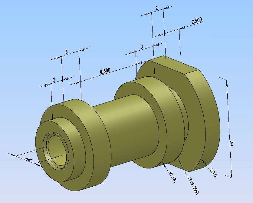

http://uabike.com/forum/viewtopic.php?t ... &start=165 сдесь фотки специальной боночки, а сдесь чертеж http://uabike.com/forum/viewtopic.php?t ... &start=195

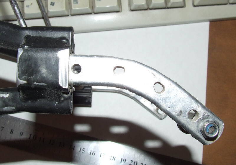

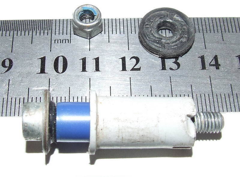

 Заголовок сообщения: Re: Установка багажника на GT
СообщениеДобавлено: 02.08.2011 06:59
Сообщения: 2550
Город: Макеевка 22-я стрит.
Зарегистрирован:13.09.2007
Технологии 2006\07 гг.
Всё из метизного магазина, включая шайбочки с резиновыми подкладкой, самоконтрящиеся гайки и подходящий по размеру дюбель.
ЗЫ. Там, в глубине этого чуда, - СИНЯЯ ИЗОЛЕНТА!!!
ЗЗЫ. Цену вопроса не помню, но очень профсоюзная.
ЗЗЗЫ. Таких девайсов по Донецку бегало несколько штук. Все живы.
