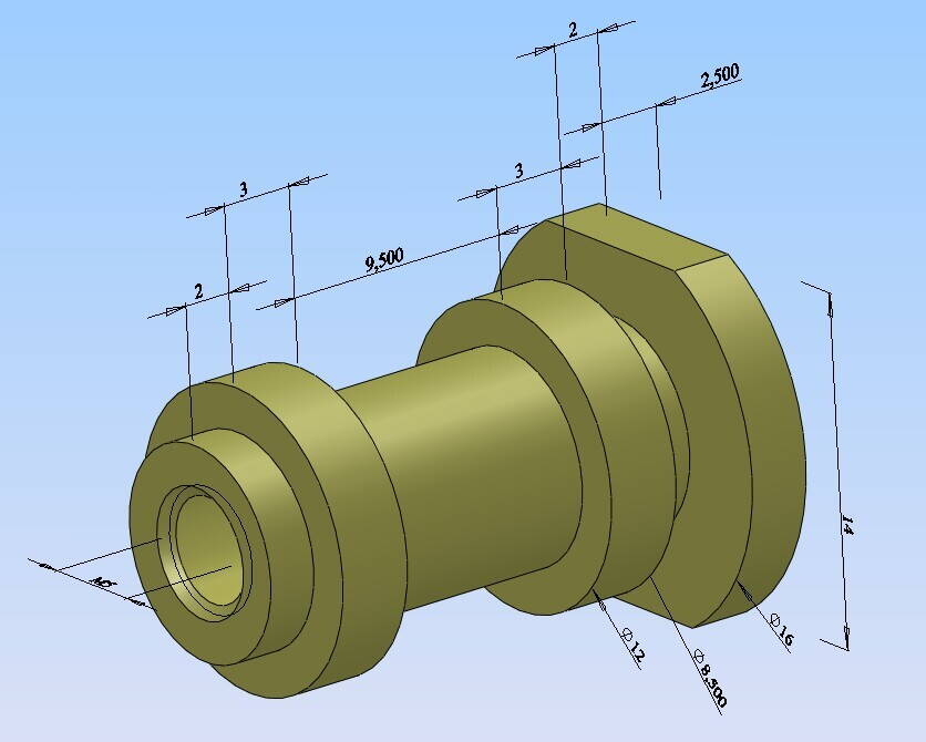

iLion писал(а):
Хочу поделится своей конструкцией крепления багажника на GT Avalanche 1.0 Disk.
На нижепреведенных рисунках думаю все понятно. Размеры у Вас могут отличатся (±1 миллиметр) от моих. Дисковые тормоза совершенно не мешают. С багажником съездил в Крым этим летом, переодически нагружал двумя ведрами картошки :wink: - все выдержало, ничего не поломалось и/или погнулось.
За изобретение 5+ Молодец!!!

http://uabike.com/forum/viewtopic.php?t ... &start=165 сдесь фотки специальной боночки, а сдесь чертеж http://uabike.com/forum/viewtopic.php?t ... &start=195
