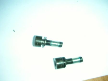

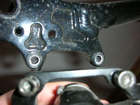

что то плохо стал работать задний механический тормоз на schwinn frontier gsd. Судя по просмотру (визуально) колодки начинали движение не сразу прикосаясь к диску, таким образом, полного торможения на заднем колесе не получалось :(. Попробовал подтянуть тросики - но это не помогло. Снял его, прочистил, чуть подтянул колодку(специальным винтом). Теперь проблема - не могу поставить на место. На раме в дырочках как будто и нет резьбы (только следы от нее на краске внутри отверстия под тормоз, они не процараплены, а как бы продавлены)
Так как же там должен ставится тормоз? когда снимал(выкручивал шестигранником) - там было на каждом болтике как будто какое то винее вещество типа засохшей краски. Так может это клей, или уплотничтель, или что то подобное? подскажите, пожалуйста
Комментарий к файлу: белые места на болтиках - там была синяя краска(или что то в этом роде) Стерласть при повторном вкручивании

Комментарий к файлу: тормоз и дырочки для его крепления
DSCN5551.JPG [ 59.43 КБ | Просмотров: 785 ]

СообщениеДобавлено: 12.08.2008 13:04
Сообщения: 1328
Зарегистрирован:25.09.2005
выкрути болты из адаптера
адаптер -- уши -- болты
а не
уши -- адаптер -- болты
