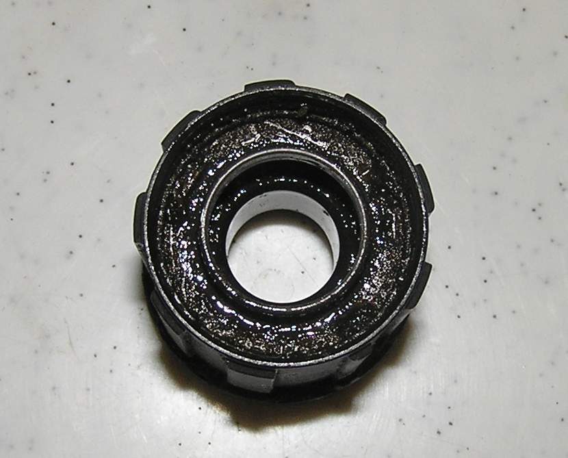

снял я барабан шестигранником на 10 И....
походу он не разборной кто ни будь что нибудь видел подобное?

Поищи на велосайтах, в принципе его разбирают, мне где-то встречалось. У меня с трещеткой, так что было без надобности. И вроде бы разбирается с обратной(если ориентироваться на фото) стороны. Но это вроде-бы...

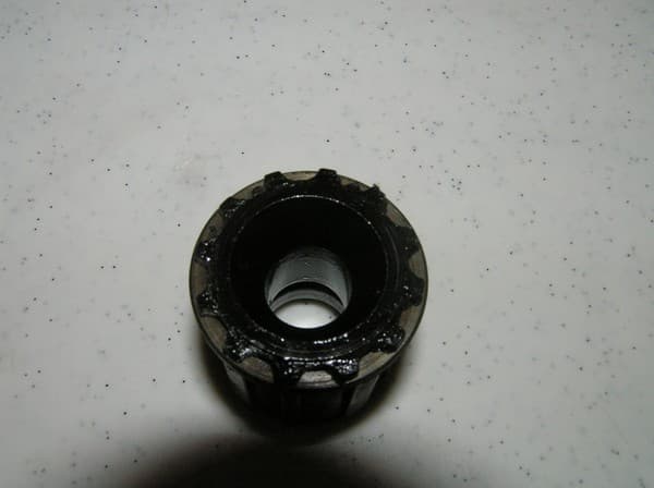

с обратной глухо это на трещетках две дыНдрочки под спец ключ а тут нема.

Специальных гнезд, отверстий и т.п. там нет, т.к. разборка не предусмотрена. Но вроде типа подковырнуть и вынуть защитную шайбу и дальше разобрать... Глянь внимательно хотя бы картинки (если проблемы почитать) на ссылке, которую я привел, может какие идеи появятся

идей пока нет ковырал, погнул то чем ковырял :D нужны люди сталкивавшиеся с этой втулкой шимано 30 или кто видел барабаны в продаже.

Буду покупать новую такую же втулку из которого получается замечательный рем.набор барабан шарики конуса и зап. эксцентрик и ось :-) ИМХО самое правильное решение, дотру обод и собирать буду опять подобное по тому что поездив по магам понял что задние втулки шимано по влаго защите прим одинаково плохи. А ремонтировать нечем тока замена втулки или покупка такой же на детали, так лучше уж я за 60 куплю тридцатку чем почти такой же деор за 150 который также начинает умирать после первого дождя! Это что после каждого дождя смазку перекладывать что бы просочившаяся влага не начала свое ржавое дело. А с промами как? Может в пром (или крутую шиманячую) и не просочиться влага (хотя в этом я не уверен) а в механизме храповика опять полно водичьки будет.

Это втулка RM-30? Я такую разбирал полностью.

А на втулке Quando ключа на 10 мало- там , наверное, на 12 или 14, т.к суется внутрь оси (не со стороны трещетки)... И чем (и куда) крутить- непонятно. Зато под ключ насечки на внутр. чашке есть. Она - под защитной шайбой, про которую упоминалось выше. Но где этот ключ искать?!

Big Ben Вроде должны были быть в Велостиле\Велопарке. В прошлом году я одолжил на денек ключик из Велопарка, т.к. в продаже их не было.
