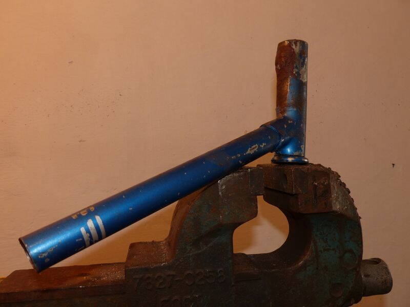

Новые шатуны (не такие жуткие).
Выносы, первого и второго пилота.
1.JPG [ 69.85 КБ | Просмотров: 2072 ]
2.JPG [ 45.81 КБ | Просмотров: 2072 ]
вынос.JPG [ 52.82 КБ | Просмотров: 2072 ]
вынос 2.JPG [ 51.98 КБ | Просмотров: 2072 ]
3.JPG [ 54.92 КБ | Просмотров: 2072 ]

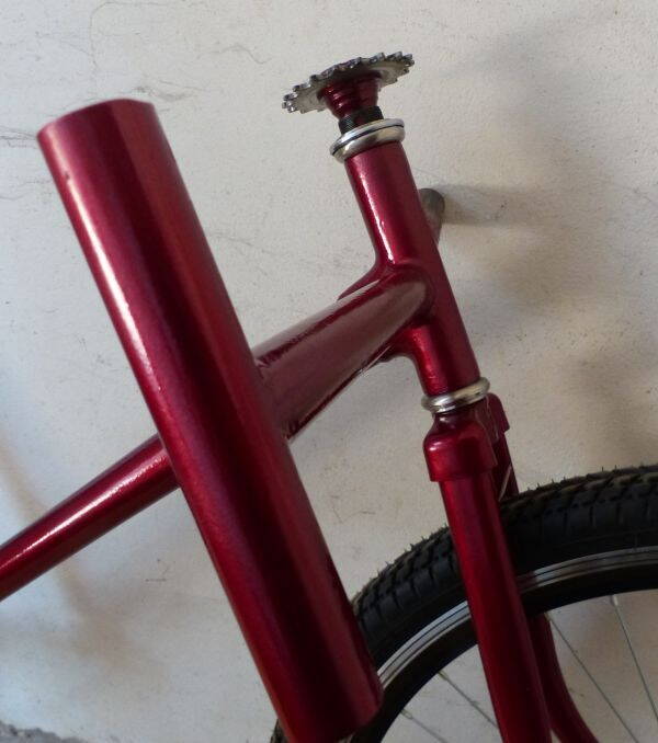

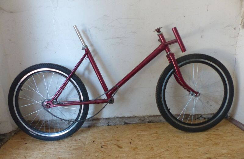

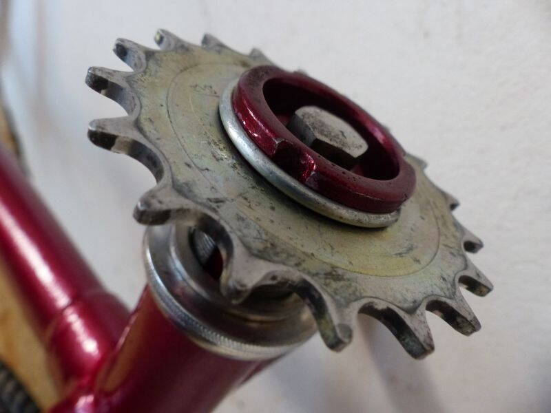

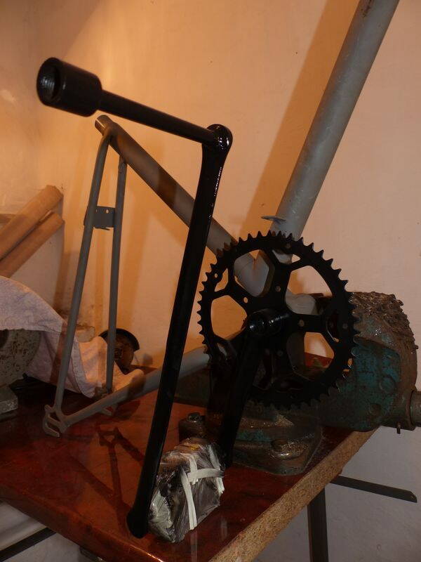

Поставил раму на "ноги"
Красилась и лакировалась нитрой из баллончика, грунтовалась грунтовкой по металлу из банки (наносилась поролоном).
Рулевой привод делаю цепным, не на тягах.
P1.JPG [ 69.77 КБ | Просмотров: 2043 ]
P2.JPG [ 61.32 КБ | Просмотров: 2043 ]
P3.JPG [ 61.58 КБ | Просмотров: 2043 ]
Єдина Країна

Пардон, а где верхняя труба переднего треугольника? Он же сложится под весом одного хомо-сапиенса без неё.

а где верхняя труба...
Рама заводская то ли «Салют» то ли…
Но если поплывёт, конечно придется вваривать.

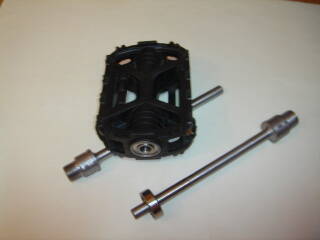

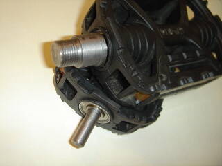

В новогодние праздники…

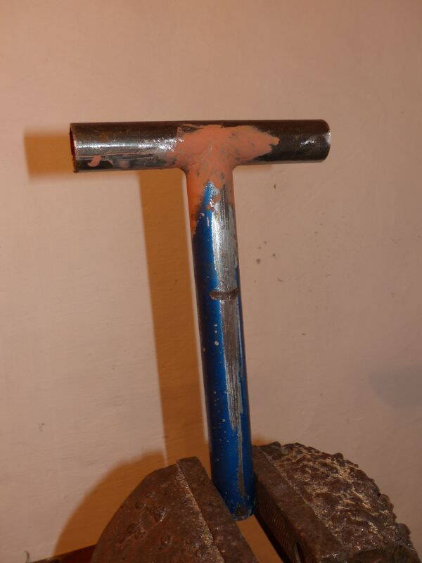

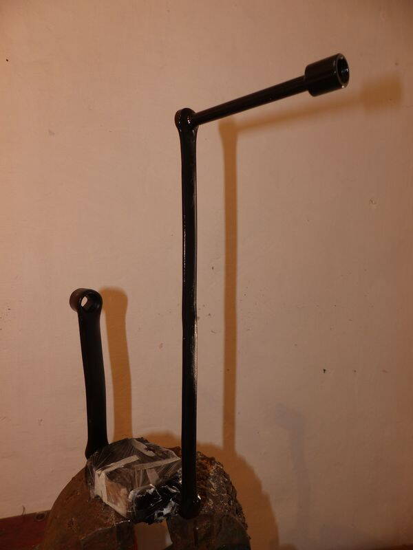

Облегченные шатуны не выдержали тестовых испытаний. Было решено все же делать внутренние педали по принципу «педали бутерброда» на толстой оси.
Новые шатуны v.3.0 (без обработки)
12539
13314
По впечатлениям рулевой привод предпочтительнее делать всё же на тягах. Цепь требовательна к соблюдению соостности, поэтому если вы не знакомы с адекватным сварщиком это не ваш вариант.
Натяжитель цепи.
Удобнее будет использовать более компактный, (короткий) но я меньшего не нашел.
12542

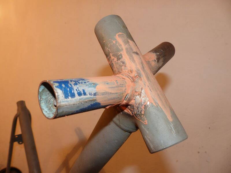

AeroZ писал(а):
Обода облегченные двойные (из недорогих) 24”
Хм, а выдержат? Я специально брал вроде как получше обода (правда у меня 28") и хватило обода заднего на 4000 км. И кончил этот обод достаточно плачевно: фотки.

Дурацкая же схема популярна у буржуев в силу простоты изготовления. Куча консольных элементов (рулевые колонки, подседельные кронштейны, те же чудо - шатуны двойные (КАК вообще передаётся усилие с правой педали левого ездока?) прямо провоцируют сварные и другие соединения развалиться просто под весом этих самых элементов. Неужели Вы не видите, что эта конструкция цирковая, а не прогулочная? Шоу-байк - три метра под аплодисменты восторженной публики проехать..

...а выдержат?...
Да куда они денутся. На классическом тандеме установлены тоже из недорогих, а там 26” все ок, но у нас весу на двоих до 120кг. (багаж не возим и только асфальт)
...Side by Side существуют двух схем...
О схеме “sociable” знал, но хотелось обойтись именно одной рамой.
Занимаемое пространство в конечном тоже имело значение. Я изначально планировал его с возможностью частичной разборки с малыми усилиями.
По поводу простоты изготовления – я бы не сказал. Тут сложность в шатунах, там же пришлось бы повозиться с задней втулкой.
Есть и такой вариант… Что-то среднее, без заморочек со втулкой.
12604
