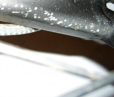

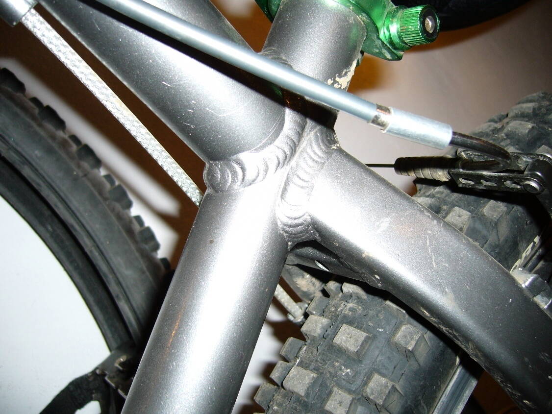

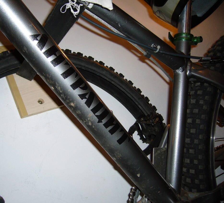

Фотографии ниже адресованы в основном тем, кому интересен объективный результат покраски баллоном.
Так же будут объективно рассмотрены преимущества и недостатки использования краски в баллончиках и работы с малярным пистолетом (аэрографом), с точки зрения личного использования самодельщиком.
Сначала фотографии. Покраска производилась по заводскому покрытию, предварительно зачищенному наждачной бумагой.
Краска Trendy (звено концерна Motip) -- 37 грн, лак Motip 35 грн.
Рама красилась летом 2010г. в гараже.
В процессе эксплуатации были встречи с кустами и сухостоем, отстрел гравия с покрышек, соприкосновения с грунтом, контакт с мокрым снегом и грязью.
P1080435.JPG [ 513.01 КБ | Просмотров: 2104 ]
P1080436.JPG [ 395.59 КБ | Просмотров: 2104 ]
Комментарий к файлу: Коцки на задних перьях от ударов цепи
P1080438.JPG [ 337.99 КБ | Просмотров: 2104 ]

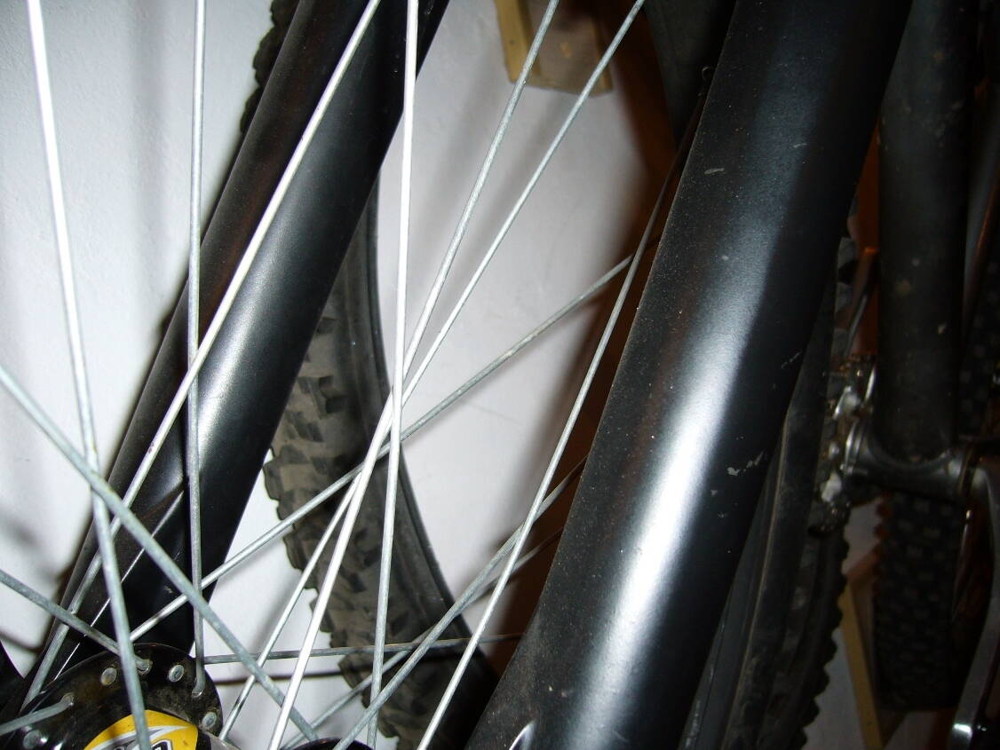

Штаны вилки. Красились краской Presto (35 грн) по зашкуренной заводской краске.
Красились зимой 2010 в столярной мастерской.
В процессе последующей эксплуатации неоднократно встречалась с кустарниками, сухими бурьянами, ледяной кашей в зимний период.
Есть коцка на правой ноге.

Фото хоть и не очень хорошо отображает, но суть понять можно.
База под лаком днем в гараже с открытыми воротами дешевым пульвером за $20
Urban ХтоЗнаШо

Сверху залито нахрен :facepalm:
С боков зернистость :sad:
Как на той фотке можно увидеть зернистость?! :facepalm:
И что тогда в вашем понятии шагрень?
