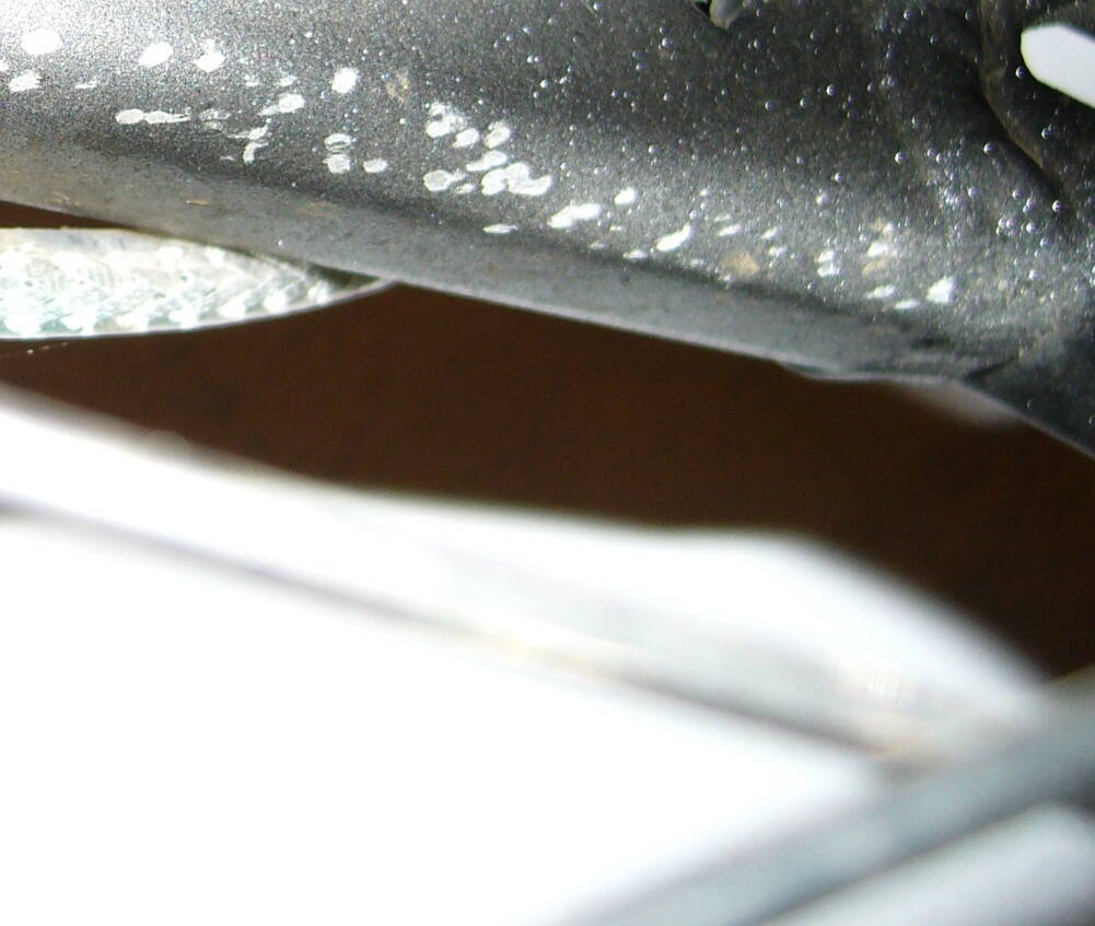

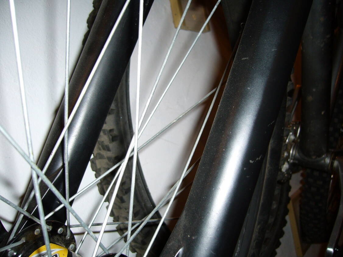

Фотографии ниже адресованы в основном тем, кому интересен объективный результат покраски баллоном.
Так же будут объективно рассмотрены преимущества и недостатки использования краски в баллончиках и работы с малярным пистолетом (аэрографом), с точки зрения личного использования самодельщиком.
Сначала фотографии. Покраска производилась по заводскому покрытию, предварительно зачищенному наждачной бумагой.
Краска Trendy (звено концерна Motip) -- 37 грн, лак Motip 35 грн.
Рама красилась летом 2010г. в гараже.
В процессе эксплуатации были встречи с кустами и сухостоем, отстрел гравия с покрышек, соприкосновения с грунтом, контакт с мокрым снегом и грязью.
P1080435.JPG [ 513.01 КБ | Просмотров: 2109 ]
P1080436.JPG [ 395.59 КБ | Просмотров: 2109 ]
Комментарий к файлу: Коцки на задних перьях от ударов цепи
P1080438.JPG [ 337.99 КБ | Просмотров: 2109 ]
Штаны вилки. Красились краской Presto (35 грн) по зашкуренной заводской краске.
Красились зимой 2010 в столярной мастерской.
В процессе последующей эксплуатации неоднократно встречалась с кустарниками, сухими бурьянами, ледяной кашей в зимний период.
Есть коцка на правой ноге.
P1080440.JPG [ 497.37 КБ | Просмотров: 2109 ]
Объективная оценка способов покраски. Баллончики против Аэрографа.
Баллончик.
Одним из неоспоримых преимуществ краски в баллончиках -- высокая оперативность применения.
Для покраски вам не требуется вообще ничего кроме заготовки и сухого безветренного помещения.
Недостатки -- неуправляемое распыление краски (факел), что ведёт за собой высокий её расход и затруднения с покраской сложных поверхностей (риск залить одни участки, покрывая другие).
К недостаткам так же можно отнести и то, что достаточно прочные краски в баллончиках можно пересчитать на пальцах. Предпочтение отдаётся автоэмалям и краскам для колёсных дисков.
Аэрограф
Основным преимуществом аэрографа (малярного пистолета) является его способность оперативно управлять факелом.
Поток дисперсных частиц краски может изменяться от маленького пятнышка до широкой линии.
В процессе покраски так же можно обдувать окрашиваемую деталь воздухом, что позволяет, при определённом умении, оперативно удалять мелкие потёки и подсушивать локальные области.
Можно использовать любые промышленные краски в банках, начиная от красок на водной основе и заканчивая нитроэмалями.
Недостатки.
Для человека, решившего единоразово покрасить что-либо своими руками, парк малярного оборудования обойдётся довольно дорого.
Приемлимый малярный пистолет стОит около 100-200 грн.
Для комфортной работы потребуется компрессор с объёмом ресивера не менее 20 литров и мощностью не менее 1 кВт.
Хороший компрессор с такими характеристиками стОит не менее 2000 грн.
Можно, конечно приобрести маленький китайский за 700 грн :)
Кроме того для достижения хороших результатов нужно уметь подбирать консистенцию краски и разбираться в растворителях.
Таким образом, вероятность с первого раза нанести хорошее покрытие приблизительно одинакова в независимости от того используется ли краска в баллончике, либо аэрограф.
Существуют автоэмали в баллончиках, и краски для колёсных дисков, качество которых не многим хуже, чем у таких же красок, расфасованных в банках, просто они разведены до более жидкой консистенции.
Промышленные краски и способы их нанесения, безусловно, вне конкуренции со стороны краски в баллонах, но для рядового самодельщика их достоинства сводятся на нет высокой стоимостью оборудования и жёсткими требованиями технологии их использования.
Вряд ли у кто-либо сможет нанести хорошее покрытие промышленной многопроцессной краской, работая в гараже.
Комрессор и аэрограф оправданы только при регулярном и разнообразном фронте работ.
Да, он позволит экономить на краске, покупая её в более густой консистенции, да он позволит покрывать детали более сложной конфигурации.
Но вряд ли человек, который решил сам перекрасить раму будет покупать себе компрессор.
Обратиться к профессиональным малярам -- вариант.
Но не повод говорить "все краски в баллончиках -- УГ".
С точки зрения оперативности работы краска в баллончиках вне конкуренции.
Для многих это был и будет выход.
Если бы мне не достался по наследству компрессор, я бы продолжал работать с баллончиками.

Фото хоть и не очень хорошо отображает, но суть понять можно.
База под лаком днем в гараже с открытыми воротами дешевым пульвером за $20

Сверху залито нахрен :facepalm:
С боков зернистость :sad:
Как на той фотке можно увидеть зернистость?! :facepalm:
И что тогда в вашем понятии шагрень?
