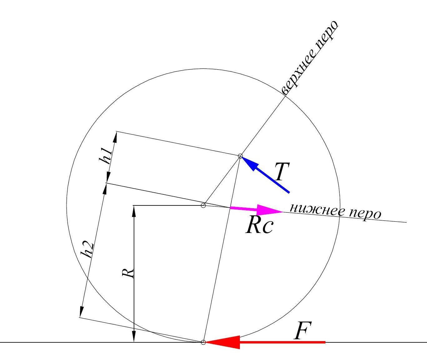

я тут на коленке схемку прикинул, так по ней видно, что чем дальше от центра колеса точка приложения тормоза тем меньше нагрузка на нижнее перо рамы. Так что ротором меньшего диаметра легче порвать нижнее перо.

вынужден огорчить...
ибо точка приложения усилия к раме от диаметра ротора не зависит... ибо место крепления калипера постоянно...
нагрузку на перья уменьшит только радиальное крепление тормозной скобы как в спортивных шоссейных мотоциклах... где именно для снижения торсионных деформаций вилок и применяется это решение...
Иными словами стандарт ПостМаунт.
Ну, не толлько, и в первую очередь не для этого... Но это уже мотоциклетная тема, не имеющая к велам Келлис никакого отношения.
Но, кому интересно - почитайте. В елосипедах всё точно так же. http://www.motodrive.com.ua/content/Tor ... ent_2.html

радиальное крепление позволяет точнее установить калипер потому что оно "постмаунт"... оно жестче, следовательно меньше деформируется при больших нагрузках...
бОльшая жесткость позволяет использовать тормозные системы с бОльшими теплогенерирующими площадями при том же диаметре ротора или вообще уменьшить ротор, что снижает массу и как следствие гироскоп-эффект...
в вело пока доросли только до пост-маунт, но пост-маунт это не радиалка, хотя по вышеописанным причинам и лучше ИС...

еще раз... :wink:
мото-радиалка это пост-маунт, но вело пост-маунт это не радиалка, ввиду различий в точках и направлениях передачи реактивного усилия от калипера...
если посмотреть на места крепления становится понятно, что эпюры моментов будут отличаться...
хватит, к Келлисам это не имеет отношения... и я не думаю что на велах вообще радиалки появятся... не те мощности торможения и скорости...
