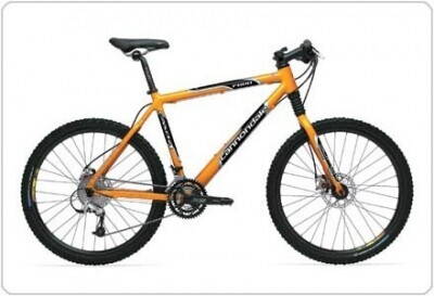

Доброго времени суток. Такой вопросец, кто подскажет какая у меня "Фати": год, модификация и какой на нее нужен ЗИП, бо сопливит чуток. А хочется чтоб все было в идеале. И еще, буду при много благодарен если подскажете где можно приобрести за разумные деньги.
Вот что выбито на самой вилке: 945706G 4KSMNF7M
Изображение Изображение

Похожа на dlr 2000 x годов
Сделайте фото воздушного клапана с низу, желательно крупно и четко
На эту вилку расходники есть ...

Сверху тока локаут :oops:

Значит DL, а не DLR.
И таки да - какого-то лохматого года.

Fatty ultra 2003 года
Какие зап части нужны?
У кого что сопливит ?))
image.jpg [ 39.18 КБ | Просмотров: 2267 ]
