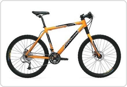

СообщениеДобавлено: 29.11.2013 17:43
Сообщения: 363
Город: Киев-Харьков
Зарегистрирован:05.04.2007
Fatty ultra 2003 года
Какие зап части нужны?
У кого что сопливит ?))
