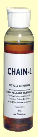

Gold oт RockNRoll - очень хорошая смазка и не жутко дорогая, учитывая количество применений по отношению к суммарному пробегу. Но два года тому назад брат снабдил меня более совершенным составом, который называется Chain-L High-Mileage Bicycle Chain Lube. Т.к. большую часть времени провожу на шоссейной машине, то могу сказать, что пробег на одной смазке превышает 1000км; говорят, что есть и большие рекорды пробега на одной смазке. Важно протереть после поездки цепь ветошью. И все. Использование на грязебайках показало превосходные результаты тоже. В Харькове брат смазал этим летом цепь дважды, его пробег назвать не могу - Polar умер после столкновения с авто; думаю, что он большой, потому что брат любитель очень дальних поездок.

Я вот тоже раздобыл пару милилитров Chain-L. О ее качестве? НА Моторексе по пыльным дорогам (весьма пыльным) до появления звука от цепи вел прошел около 50км. Прокапал Chain-L. Уже 95км пылюки и песка и тишина....После каждой поездки протираю цепь фетровой ветошью...Посмотрим, что будет дальше
