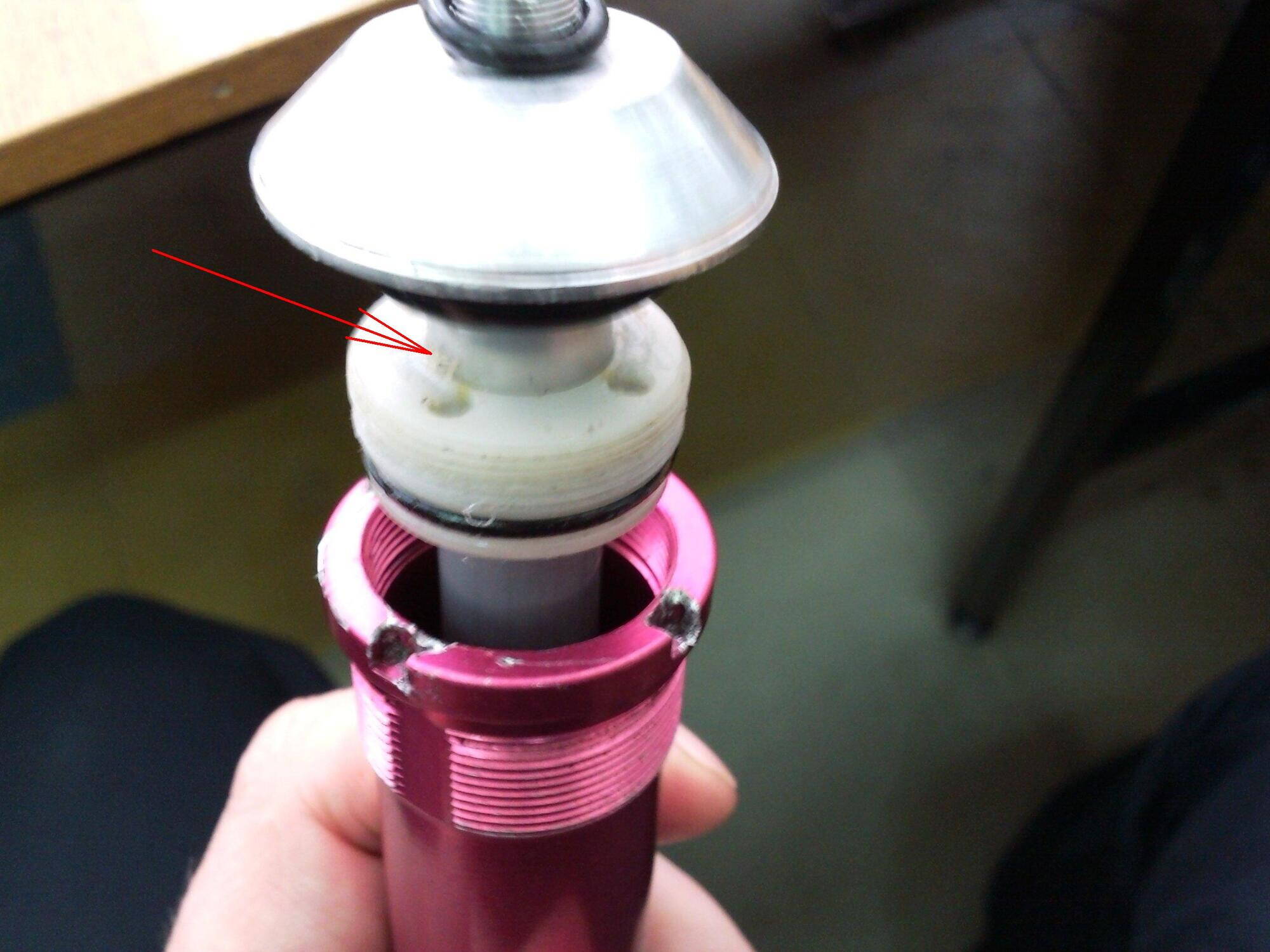

СообщениеДобавлено: 21.03.2015 21:39
Сообщения: 2126
Город: Харьков, Алексеевка
Зарегистрирован:23.02.2008
Моя толстушка возбудилась, потекла и захлюпала как шлюха .......
Вобщем заменил масло, залил от WV гидравлической жидкости, оно 5W и очень термостабильное, как ситроеновское, еще заменил резиновое колечко, отмечено стрелкой, но только на нижней детали картриджа. Как вы понимаете, по быстрому в верхней детали такое кольцо не заменить, надо поршень раскручивать....
Кольцо поставил от ребы, у меня куча их, идет в воздушную (левую) ногу
