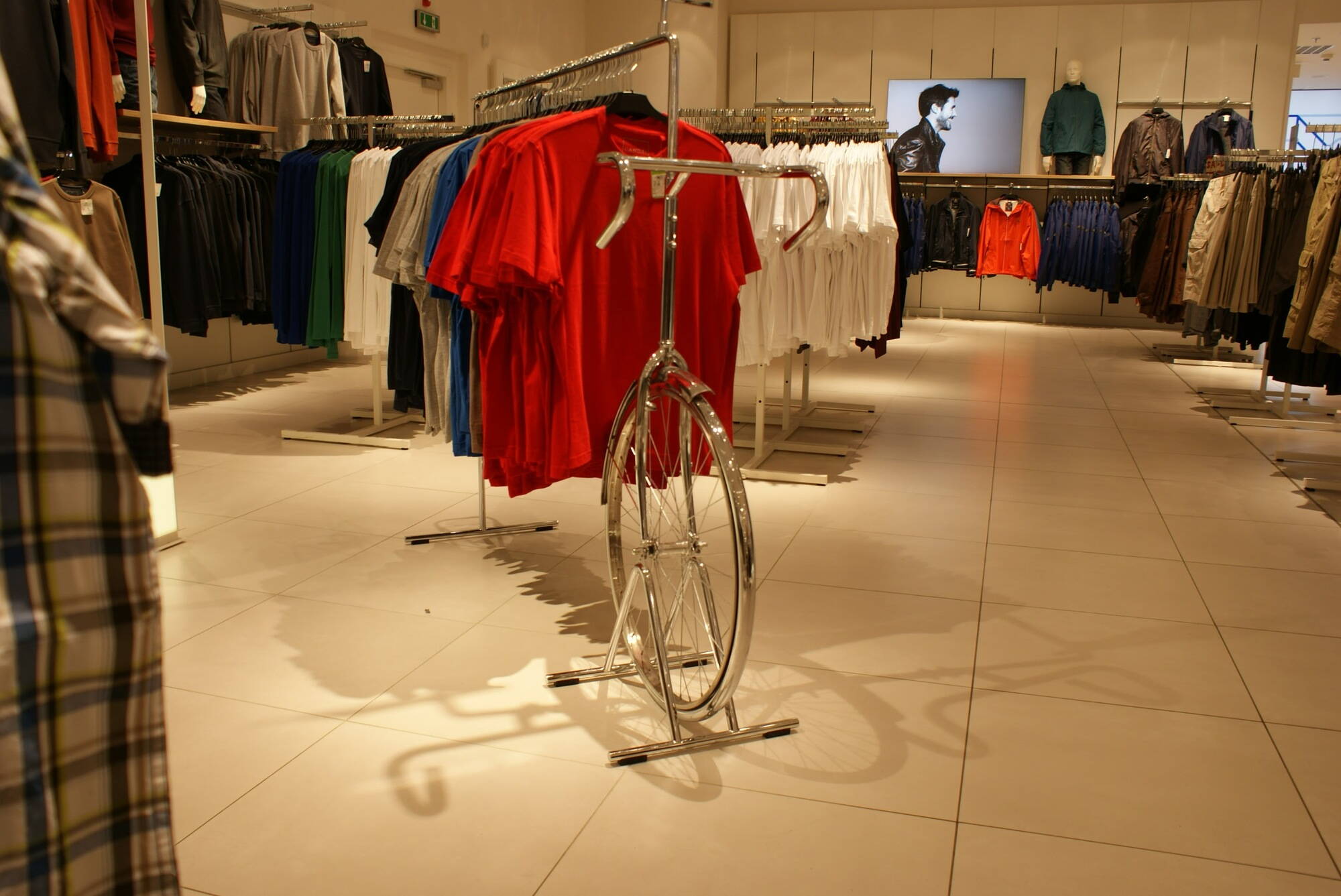

БолшиеКолёса писал(а):
Вложение эж.jpg больше недоступно
Еще о велотеме в интерьерах:
201506171506580039Sony.JPG [ 579.22 КБ | Просмотров: 2992 ]

передний тормоз - пробел в эссе о томозах. :-)
